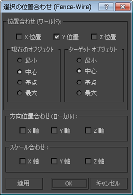

位置合わせしたいオブジェクトを選択して、[位置合わせ] (Align)フライアウトにある[位置合わせ] (Align)をクリックしたら、このオブジェクトを位置合わせ先となるオブジェクトを選択します。[選択の位置合わせ] (Align)ダイアログ ボックスが開き、タイトル バーにターゲット オブジェクトの名前が表示されます。たとえば、サブオブジェクトへの位置合わせを実行する際には、[選択の位置合わせ] (Align)ダイアログ ボックスのタイトル バーには、「サブオブジェクト選択を位置合わせ」というタイトルが表示されます。

    [選択の位置合わせ](Align Selection)ダイアログ ボックスが表示されます。既定値では、このダイアログ ボックス内のすべてのオプションはオフになっています。
  4. [現在のオブジェクト](Current Object)領域と[ターゲット オブジェクト](Target Object)領域で[最小] (Minimum)、[中心] (Center)、[基点] (Pivot)、または[最大] (Maximum)を選択します。
    これらの設定によって、位置合わせの中心となるポイントが各オブジェクトに設定されます。
  5. [X 位置](X Position)、[Y 位置](Y Position)、[Z 位置](Z Position)を任意に組み合わせてチェックマークを付け、位置合わせを開始します。
    ソース オブジェクトがターゲット オブジェクトを基準として、基準座標系に沿って移動します。3 種類の位置合わせを実行すると、[現在のオブジェクト](Current Object)領域と[ターゲット オブジェクト](Target Object)領域の設定に応じて、ソース オブジェクトがターゲット オブジェクトに可能な限り近い位置まで移動します。
  6. [方向位置合わせ](Align Orientation)領域で[X 軸](X Axis)、[Y 軸](Y Axis)、および[Z 軸](Z Axis)の任意の組み合わせにチェックマークを付けます。
    ソース オブジェクトの向きが調整されます。ソース オブジェクトとターゲット オブジェクトの向きが既に同じ場合には、その座標軸にチェックマークを付けても再調整は実行されません。2 つの軸で向きが合致すると、残りの軸方向の向きは自動的に調整されます。

[位置合わせ] (Align)領域
位置合わせの実行に使用する軸を指定します。3 つのオプションをすべてオンにすると、選択したものがターゲット オブジェクトの中心に配置されます。
[現在のオブジェクト](Current Object)グループと[ターゲット オブジェクト](Target Object)グループ
オブジェクトを囲むバウンディング ボックス上の任意のポイントを位置合わせの基準として指定します。現在のオブジェクトとターゲット オブジェクトには、それぞれ異なるポイントを指定できます。たとえば、現在のオブジェクトの基点をターゲット オブジェクトの中心に位置合わせすることも可能です。
  • [最小] (Minimum)オブジェクトのバウンディング ボックス上で、最も小さい X、Y、Z の値のポイントを割り出し、そのポイントをターゲット オブジェクトの選択ポイントに位置合わせします。
  • [中心] (Center)オブジェクトのバウンディング ボックスの中心をターゲット オブジェクトの選択ポイントに位置合わせします。
  • 基点オブジェクトの基点をターゲット オブジェクトの選択ポイントに位置合わせします。
  • 最大値オブジェクトのバウンディング ボックス上で、最も大きい X、Y、Z の値のポイントを割り出し、そのオブジェクトをターゲット オブジェクトの選択ポイントに位置合わせします。
[方向位置合わせ(ローカル)](Align Orientation (Local))領域
これらの設定では、2 つのオブジェクトのローカル座標系の向きを、任意に組み合わせた座標軸を基準に一致させます。
このオプションは、位置合わせの設定には左右されません。[X 軸](X Axis)、[Y 軸](Y Axis)、および[Z 軸](Z Axis)のすべてのチェック ボックスをオンにすると、現在のオブジェクトを回転してターゲット オブジェクトの向きに合わせることができます。位置設定を変更する必要はありません。
位置合わせにはワールド座標系が使用されますが、向きの整列にはローカル座標系が使用されます。
[スケール合わせ](Match Scale)領域
[X 軸](X Axis)、[Y 軸](Y Axis)、[Z 軸](Z Axis)のチェック ボックスを使用すると、選択した 2 つのオブジェクトの指定座標軸のスケール値が等しくなります。この処理では、[キー入力変換](Transform Type-In)に表示されるスケール値のみが等しくなります。必ずしも 2 つのオブジェクトが同じサイズになるとは限りません。いずれのオブジェクトにも拡大または縮小処理が実行されていない場合は、この処理を行ってもサイズは変化しません。
