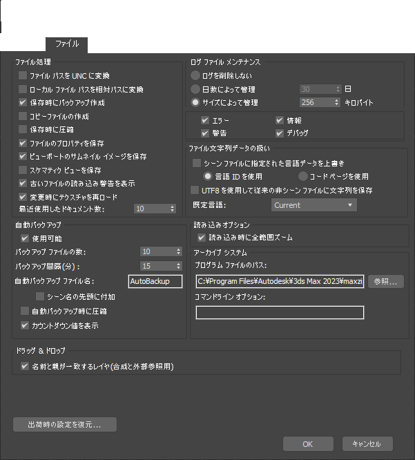

[基本設定](Preference Settings)ダイアログ ボックスの[ファイル](File)パネルで、ファイル処理に関連したオプションを設定します。ここでは、アーカイブに使用するプログラムを選択したり、ログ ファイルの管理に関するオプションをコントロールできるプログラムを選択できます。また、自動バックアップ機能を使用すると、定義した間隔ごとに作業を自動保存できます。
- 右クリック
インタフェース
[ファイル処理](File Handling)領域
- ファイル パスを UNC に変換(Convert file paths to UNC)
- このチェック ボックスにチェックマークが付いている場合、マッピングされたドライブ上にあるファイルのユーザ インタフェースで表示されるパスは、ユニバーサル命名規則(UNC)形式を使用します。チェックマークをはずした場合は、割り当て済みドライブ文字(w:¥ など)で始まるパスが表示されます。
このチェック ボックスは、[アセット トラッキング](Asset Tracking)ダイアログ ボックス
[パス](Path)メニューにある[ファイル パスを UNC に変換](Convert file paths to UNC)スイッチにリンクされています。一方を切り替えると、もう一方も切り替わります。
注: この設定は、新しく追加したパスだけに適用されます。既存のパスには適用されません。たとえば、イメージ ファイルをこの切り替えがオンになっているマップされたドライブから
ビットマップ マップ内にロードする場合、これをオフにしてもファイル パスはマップされたバージョンには変わりません。
- ローカル ファイル パスを相対パスに変換(Convert local paths to Relative)
- 新しくシーンに追加されたすべてのアセットのファイル パスを、プロジェクト フォルダからの相対パスに変換します。既定値ではチェックマークが付いていません。
注: これはシステム設定なので、シーン ファイルとともに保存されません。
- 保存時にバックアップ作成(Backup on Save)
- 同じ名前のファイルが既に存在する場合にバックアップ ファイルを作成します。既存のファイルは、保存前に maxback.bak に改名されて autoback ディレクトリに置かれます。自動バックアップの設定は[自動 バックアップ](Auto Backup)領域で編集できます。既定値ではチェックマークが付いています。
- コピーファイルの作成(Increment on Save)
- ファイルを保存するたびに、同じフォルダ内に新しいファイルを作成します。また、保存するたびに、新しいファイルの名前に付けられている番号が 1 ずつ増えます(filename01.max、filename02.max など)。既定値ではチェックマークが付いていません。
- 保存時に圧縮(Compress on Save)
- 圧縮形式で 3ds Max ファイルを保存します。ファイルによっては、未圧縮ファイルの 1/5 のサイズに圧縮できます。既定値ではチェックマークが付いていません。
- ビューポートのサムネイル イメージを保存(Save Viewport Thumbnail Image)
- MAX ファイルを保存するときに、アクティブなビューポートの 64 ピクセル サムネイルを保存します。サムネイルは[アセット ブラウザ](Asset Browser)で読み取られます。サムネイルを保存すると、各 MAX ファイルには約 9K 追加されます。既定値ではチェックマークが付いています。
- スケマティク ビューを保存(Save Schematic View)
- このチェック ボックスにチェックマークが付いている場合、アクティブなスケマティク ビューが MAX ファイルに保存されます。既定値ではチェックマークが付いています。
- ファイルのプロパティを保存(Save File Properties)
- このチェック ボックスにチェックマークが付いている場合、[ファイルのプロパティ](File Properties)ダイアログ ボックスに入力したすべてのデータがシーン ファイルに保存されます。それらの情報には、Windows エクスプローラやファイル ファインダーを使ってアクセスできます。チェックマークが付いていない場合、ファイルのプロパティ情報はファイルに保存されません。既定値ではチェックマークが付いています。
- 古いファイルの読み込み警告を表示(Display Obsolete File Message)
- 初期のバージョンの 3ds Max で作成された MAX ファイルをロードしたときに表示される「古いデータ形式が見つかりました - ファイルを再度保存してください」という警告をオフにします。既定値ではチェックマークが付いています。
警告と一緒に表示される[このメッセージを表示しない](Do not display this message)チェック ボックスで、警告をオフにすることもできます。
- 変更時にテクスチャを再ロード(Reload textures on change)
- このチェック ボックスにチェックマークが付いている場合、ビットマップ ファイルの日付が更新されているときには、ビットマップ テクスチャが再ロードされます。既定値ではチェックマークが付いています。
- 最近使用したドキュメント数(Recent Files in File Menu)
- [ファイル](File)メニューの[最近使用したドキュメント](Recent Documents)ページに表示される最近編集した MAX ファイルの最大数を設定します。指定できる範囲は 0 から 50 です。既定値は 10 です。
[自動バックアップ](Autobackup)領域
自動バックアップを有効にすると、作業内容は定期的に保存されます。作業内容を保存していない場合は、停電時に自動バックアップ(autoback)ファイルをロードすることで、作業内容をほとんど失わずに作業を続行できます。
自動バックアップにより、一定の間隔で自動バックアップ ファイルが作成されます。自動バックアップ ファイル名は autobackupNN.max で、autobackup が名前の主要部分(autobackup は既定)で、NN の部分に 1 ~ 99 までの整数が入ります。
自動バックアップ ファイルの既定のフォルダは、C:\Users\<ユーザ名>\Documents\3ds Max <リリース>\autoback\ です。
ただし、プロジェクト フォルダを設定している場合は、
/autoback
フォルダがそのプロジェクトに含まれます。
3ds Max が自動バックアップ ファイルを保存している間、プロンプト ラインに「自動バックアップが進行中」という情報と完了率が表示されます。
- 使用可能(Enable)
自動バックアップに切り替えます。
- バックアップ ファイルの数(Number of backup files)
- 最初のファイルに上書きするまでに作成するバックアップ ファイルの数です。範囲は 1 ~ 99 です。既定値は 10 です。バックアップ ファイルの合計数は、[先頭にシーン名を付加](Prepend scene name)が有効になっているかどうかによって異なることに注意してください(以下を参照)。このオプションが有効になっている場合は、この設定によってシーンごとのバックアップ ファイルの最大数が決まります。無効になっている場合は、バックアップ ファイルの合計数が決まります。
- バックアップ間隔(分) (Backup Interval (minutes))
- バックアップ ファイルを生成する最小間隔(分)です。既定値は 15 です。
注: この間隔は、オブジェクトの移動やモディファイヤの適用など、シーンを変更した場合のみ有効になります。コンピュータをしばらく操作しないなど、変更がない場合はバックアップは作成されません。また、シーン ファイルを手動で保存すると、[自動バックアップ](Auto Backup)によってバックアップの間隔タイマーはリセットされます。
- 自動バックアップ ファイル名(Autobackup File Name)
- 自動バックアップ ファイルに別名を入力できます。別名の自動バックアップ ファイルも拡張子は .max です。既定値は AutoBackup です。
自動バックアップ ファイルを保存する時間がない場合は、[Esc]キーを押して自動バックアップを停止することができます。(「自動バックアップが進行中」(Autobackup in progress)メッセージは、通常は短時間表示されます。非常に大きいファイルを保存する場合にのみ画面に長い間表示されますが、このようなときは自動バックアップを停止して作業を続行することができます。)
- 先頭にシーン名を付加(Prepend scene name)
- 自動バックアップ保存ファイルの先頭に、現在のシーン名を付加します。
注: このオプションを有効にすると、シーンごとに N 個のバックアップ ファイルが作成されます(N は上記の「バックアップ ファイルの数」の値です)。無効にするとバックアップ ファイルの総数が指定されますが、これはディスクに十分な空き容量がない場合に重要になることがあります。
- 自動バックアップ時に圧縮(Compress on Autobackup)
- 有効にすると、自動バックアップ ファイルは圧縮されます。これにより、非常に大きなシーンを使用している場合にスペースを節約できます。圧縮ファイルは非圧縮ファイルの 5 分の 1 のサイズまで圧縮できますが、ロードに時間がかかることがあります。
- カウントダウン値を表示(Display Countdown Value)
- 有効にすると、[自動バックアップ](Autobackup)ツールバーの自動バックアップ ステータス アイコン
に、次のバックアップまでの残り時間(分または秒)が表示されます。タイマ アイコンの上にマウスを移動すると、正確なタイマ値が表示されます。
[ログ ファイル メンテナンス](Log File Maintenance)領域
次のコントロールは、
max.log
ファイルに影響します。
- [ログを削除しない](Never Delete Log): ログ ファイルを維持する期間を決定します。[ログを削除しない](Never Delete Log)を選択すると、ハード ディスク上の max.log ファイルは削除されることなく大きくなっていきます。
- [日数によって管理](Maintain Only...Days): このフィールドで指定した日数に達すると、ファイルを 0 バイトにリセットします。
- [サイズによって管理](Maintain Only...Kbytes): このフィールドで指定したサイズに達すると、ファイルを 0 バイトにリセットします。
- エラー(Errors)
- [警告](Alert)ダイアログ ボックスを表示する代わりに、致命的なエラーを
max.log
ファイルに書き込みます。1 つまたは複数のサーバにネットワーク レンダリングの停止を警告します。
- 警告(Warnings)
- [警告](Alert)ダイアログ ボックスを表示する代わりに、警告メッセージを
max.log
ファイルに書き込みます。
- 情報(Info)
- [警告](Alert)ダイアログ ボックスを表示する代わりに、一般情報を
max.log
ファイルに書き込みます。
- デバッグ(Debug)
- [警告](Alert)ダイアログ ボックスを表示する代わりに、デバッグ メッセージを
max.log
ファイルに書き込みます。
これら 4 つのカテゴリによって処理されるエラーには、マップが見つからない、UV 座標がない、出力フォルダがない、ディスクがいっぱい、DLL が見つからない、アクセスできないディスク、無効なメッシュ、古い MAX ファイルなどがあります。
max.log
ファイルは次のフォルダに保存されます。
C:\Users\<ユーザ名>\AppData\Local\Autodesk\3ds Max\<3ds Max バージョン>\ENU\Network\
3ds Max 2015 から、ログ ファイルに列の見出しが含まれ、エントリにはエントリを追加した
3dsmax.exe
プロセスのプロセス ID とスレッド ID が含まれます。(同時に実行されているすべての
3dsmax.exe
プロセスが同じ
max.log
ファイルに書き込みます。)
[ファイル文字列データの扱い](File String Data Handling)領域
これらの設定は、異なる言語を使用する 3ds Max のバージョンで作成されたシーン ファイルを開くときの文字列の変換方法を制御します。たとえば、中国語から英語に変換する方法を制御します。
- シーン ファイルに指定された言語データを上書き(Override language data specified in scene file)
- オンの場合、またはファイルが 3ds Max 2011 Service Pack (SP)以前のバージョンで作成されている場合、文字列の変換は、既定の言語設定に基づきます(以下を参照)。
上書きがオフになっている場合は、ラジオ ボタンが有効になり、3ds Max が文字列を変換する方法を選択することができます。これらのオプションは、3ds Max 2011 SP 以降で作成されたシーン ファイルのみで使用できます(これより前のバージョンで作成されたファイルには、言語 ID またはコード ページ データが含まれていません)。
[言語 ID を使用](Use Language ID): シーン ファイルに埋め込まれた言語 ID を使用して変換します。一般に、このオプションでより良好な結果が得られます。
[コード ページを使用](Use code page): シーン ファイルに埋め込まれたコード ページ データを使用します。[言語 ID を使用](Use Language ID)オプションが使用できない場合は、このオプションを使用します。[コード ページを使用](Use Code Page)オプションも使用できない場合は、[シーン ファイルに指定された言語データを上書き](Override Language Data Specified In Scene File)をオンにし、取り込む言語を選択します。
- UTF8 を使用して従来の非シーン ファイルに文字列を保存(Save strings in legacy non-scene files using UTF8)
- マテリアル ライブラリなどのシーン ファイル以外のファイルを保存する場合、このスイッチを有効にすると、3ds Max 2013 以降でファイルが適切に開くようになります。
- 既定言語(Default Language)
- 取り込まれるファイルで使用される言語。ほとんどの場合、既定の設定で動作します。動作しない場合は、ドロップダウン リストを使用して言語を明示的に指定します。
[読み込みオプション](Import Options)領域
- 読み込み時に全範囲ズーム(Zoom Extents on Import)
- ファイルを読み込んだ後、シーンの範囲にすべてのビューポートを自動的にズームします。
[アーカイブ システム](Archive System)領域
- プログラム名(Program)
- アーカイブとして使用するプログラムの名前と位置を指定します。このアーカイブ プログラムは、システムに個別にインストールしたものでなければなりません。コマンド ラインの引数を実行ファイル名の後に付加することができます。たとえば、PKZIP プログラムの場合、引数は次のようになります。
project1.zip c:proj0?.max -o
[ドラッグ & ドロップ](Drag and Drop)領域
- 名前と親が一致するレイヤ(合成と外部参照用) (Match Layers by Name and Parent, for Merge and XRef)
- これは、MAX シーン ファイル ドラッグ & ドロップのオプションです。3ds Max ビューポートに MAX ファイルを ロップして[合成](Merge)または[外部参照](XRef)を選択すると、[ファイルを合成](Merge File)または[外部参照シーン](XRef Scenes)ダイアログ ボックスは表示されません。代わりに、ドロップするシーン内のすべてのオブジェクトが合成または外部参照されます。
このオプションをオンにすると、オブジェクトはソース シーン内の同じ名前と親レイヤの同じ階層構造を持つレイヤに配置されます。オフにすると、オブジェクトは同じ名前のレイヤに配置されますが、親レイヤの名前は無視されます。既定ではオンになっています。
このチェック ボックスがオンになっていて、レイヤ名は一致しているが親が一致していない場合、3ds Maxによって、同じ名前の後に連番が付いた親のない新しいレイヤが作成されます。
たとえば、ソース ファイルがこのように整理されているとします。
Layer: Men
Layer: Soldiers
Soldier character objects
そして、ローカル ファイルがこのように整理されているとします。
Layer: Women
Layer: Soldiers
[名前と親が一致するレイヤ](Match Layers By Name And Parent)をオフにすると、合成または外部参照されたキャラクタは Women
Soldiers レイヤに配置されます。[名前と親が一致するレイヤ](Match Layers By Name And Parent)をオンにすると、合成または外部参照されたキャラクタは Soldiers 001 という名前の親のない新しいレイヤに配置されます。
