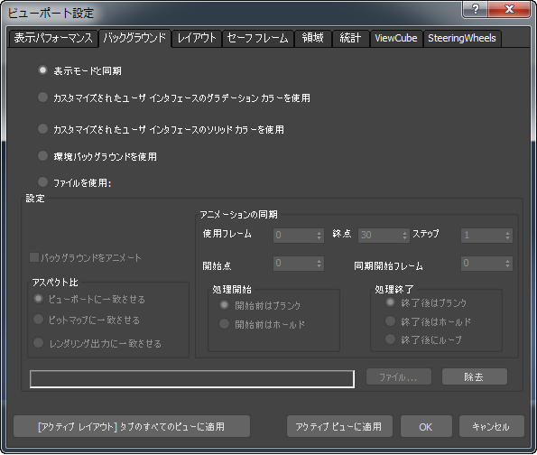

ビューポート バックグラウンドの表示オプションが表示されます。
インタフェース
- [表示モードと同期](Synchronize with Display Mode) 環境が黒の場合はバックグラウンドをグラデーションとして表示し、それ以外の場合は環境のバックグラウンドを使用します。例外は、ソリッドのグレーの背景を持つ一定カラー、隠線、ワイヤフレーム、バウンディング ボックス、および ModelAssist 表示モードです。既定値はオンです。
- [カスタマイズされたユーザ インタフェースのグラデーション カラーを使用](Use Customize User Interface Gradient Colors) (パース ビューポートの既定。) バックグラウンドをグラデーションで表示します。
グラデーションのカラーをカスタマイズするには、[ユーザ インタフェースをカスタマイズ](Customize User Interface)ダイアログ ボックス
[カラー](Colors)パネル
[ビューポート バックグラウンド グラデーション ボトム](Viewport Background Gradient Bottom)および[ビューポート バックグラウンド グラデーション トップ](Viewport Background Gradient Top)オプションを使用します。
- [カスタマイズされたユーザ インタフェースのソリッド カラーを使用](Use Customize User Interface Solid Color) (アクソノメトリック ビューポートの既定。) バックグラウンドをソリッド カラーで表示します。
ソリッド バックグラウンド カラーをカスタマイズするには、[ユーザ インタフェースをカスタマイズ](Customize User Interface)ダイアログ ボックス
[カラー](Colors)パネル
[ビューポート バックグラウンド](Viewport Background)オプションを使用します。
- [環境バックグラウンドを使用](Use Environment Background) [環境](Environment)パネルで指定したバックグラウンドを表示します。
- [ファイルを使用](Use Files) ビューポートにのみ使用されるイメージを表示します。

[設定](Setup)領域
- バックグラウンドをアニメート(Animate Background)
- アニメーション バックグラウンドを使用するには、オンにします。「アニメーション バックグラウンドを表示するには」を参照してください。既定値はオフです。
[アスペクト比](Aspect Ratio)領域
ビューポートのバックグラウンドの比率をビットマップ、レンダリング出力、またはビューポート自体に一致させて制御します。
[ビューポートに一致させる](Match Viewport)
イメージのアスペクト比を変更して、ビューポートのアスペクト比に一致させます。
[ビットマップに一致させる](Match Bitmap)
イメージのアスペクト比をビットマップ本来のアスペクト比に固定します。
[レンダリング出力に一致させる](Match Rendering Output)
(既定値)イメージのアスペクト比を変更して、現在選択されているレンダリング出力デバイスのアスペクト比に一致させます。
注: [ビットマップに一致させる](Match Bitmap)オプションまたは[レンダリング出力に一致させる](Match Rendering Output)オプションを選択した場合は、3ds Max によってイメージが中央に揃えられて、必要に応じてビューポートの端のカラーが既定のバックグラウンド カラーに変更されますます。

手順
1 つまたはすべてのビューポートにイメージを割り当てるには:
- バックグラウンド イメージを表示するビューポートをアクティブにします。
- [ビューポート設定](Viewport Configuration)ダイアログ ボックスの[バックグラウンド](Background)パネルを開きます( キーボード ショートカット: [Alt] + [B])。
- [ファイルを使用](Use Files)を選択します。
- [設定](Setup)領域で、[ファイル](Files)ボタンをクリックします。
[バックグラウンド イメージを選択](Select Background Image)ダイアログ ボックスが表示されます。
- このダイアログ ボックスで、使用するイメージまたはアニメーションを開きます。
- 1 つのビューポートにイメージを表示するには、[アクティブ ビューに適用](Apply to Active View)をクリックします。 すべてのビューポートにイメージを表示するには、[アクティブ レイアウト]タブのすべてのビューに適用](Apply to All Views in Active Layout Tab)をクリックします。
- [OK]をクリックします。
単一のビューポートまたはすべてのビューポートに、選択したイメージが表示されます。
