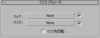

インタフェース
次に、マスク マップのコントロールを示します。
[マップ](Map)
マスクを通して表示されるマップを選択または作成できます。
[マスク](Mask)
マスクとして使用するマップを選択または作成します。
[マスクを反転](Invert Mask)
マスクの効果を反転させ、白が透明になり、黒に適用されたマップが表示されます。
