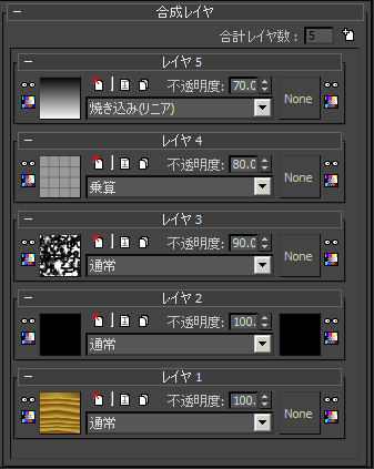

合成マップのコントロールには、重ねられるマップのリストの他に、ブレンド モード、不透明度の設定、それぞれのマスクが含まれます。

合成マップは、各レイヤの制御に個別のロールアウトを使用します。このため、レイヤの数と同じ数のロールアウトが存在します。各レイヤのロールアウトのタイトルは、任意の名前に「レイヤ」とレイヤ番号が付加されたものになっています。
レイヤは昇順に適用されます。マテリアルに適用されるレイヤの順序は、インタフェースでのレイヤの順序に対応しています。つまり、レイヤ 1 が最も下に、レイヤ 2 がレイヤ 1 の上に、という順序で重ねられます。
マップはレイヤを同じ順序で合成します。たとえば、レイヤ 2 はレイヤ 1 の出力を修正し、レイヤ 3 はレイヤ 2 の出力を修正します。

レイヤにマップを割り当てるには、このボタンをクリックしてマテリアル/マップ ブラウザを使用します。
マップを割り当てる前は、ボタンの名前が[None]になっています。 マップを割り当てるとボタンのイメージがマップのサムネイルになり、これをクリックすると、そのマップのパラメータが開きます。

レイヤのマスクされていない部分の相対的な透明度です。100 でレイヤは完全に不透明に成ります。[不透明度](Opacity)の値を下げると、下のレイヤの色がより多く透けて見えるようになります。
レイヤにマスク マップを割り当てるには、このボタンをクリックしてマテリアル/マップ ブラウザを使用します。このマスクは、マスク マップと同じように機能します。黒い領域は透明になり、白い領域は不透明になります。グレーの領域では透明度を指定できます。このため、たとえば、レイヤを転写にする場合、転写イメージ領域は白にし、イメージ マップの残りの部分を黒にします。これにより、下のレイヤが透けて見えるようになります。
マスク マップを割り当てると、ボタンのイメージがマップのサムネイルになり、これをクリックすると、そのマップのパラメータが開きます。

ドロップダウン リストを使用してそのレイヤのピクセルと下のレイヤのピクセルとのブレンド方法を選択します。以下の説明の A は現在(前面)のレイヤ、B は下のレイヤの結果または出力を指しています。
