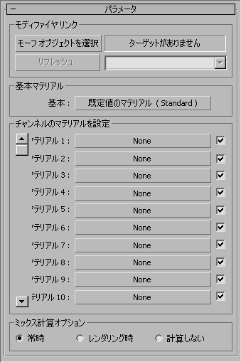

モーファー マテリアルのインタフェースはマテリアル エディタの[パラメータ](Parameters)ロールアウトにあります。
[モディファイヤ リンク](Modifier Connection)領域
- モーフ オブジェクトを選択
- このオプションをクリックしてから、ビューポート内のモーファー モディファイヤを適用されているオブジェクトを選択します。ビューポート内のオブジェクトをクリックすると、[モーファー モディファイヤを選択](Choose Morpher modifier)ダイアログ ボックスが表示されます。[モーファー](Morpher)モディファイヤを選択し、[バインド](Bind)ボタンをクリックします。
- 名前フィールド
モーファー マテリアルが適用されたオブジェクトの名前を表示します。オブジェクトが指定されていない場合は、「ターゲットがありません」と表示されます。
- リフレッシュ
- チャネルのデータを更新します。
- マーカー ドロップダウン リスト
[モーファー](Morpher)モディファイヤのマーカー リストと同じです。[モーファー](Morpher)モディファイヤで保存したマーカーが表示されます。
[基本マテリアル](Base Material)領域
- 基本マテリアル ボタン
- クリックすると基本マテリアルがオブジェクトに適用されます。基本マテリアルは、チャネル ブレンドが行われる前のモデルの状態を表します。
[チャネルのマテリアルを設定](Channel Material Setup)領域
- マテリアル #
- 100 個のマテリアル チャネルを使用できます。スクロール バーを使用して、チャネル全体をスクロールできます。そのチャネルのマテリアル パラメータにジャンプするには、チャネルをダブルクリックします。
モーファー マテリアルと[モーファー](Morpher)モディファイヤのチャネルには対応関係があります。モーファー マテリアルのチャネル 1 にあるマテリアルは、[モーファー](Morpher)モディファイヤのチャネル 1 編集ボックスによって制御されます。
- マテリアルのオン、オフ切り替え
- チャネルのオン、オフを切り替えます。オフにしたチャネルはモーフの結果に影響を与えません。
[ミックス計算オプション](Mixing Calculation Options)領域
いくつものアクティブなマテリアルがブレンドされている場合、3ds Max の処理速度が遅くなることがあります。 この領域のオプションで、モーフの結果をいつ計算するかを制御できます。
- [常時](Constantly)選択すると、マテリアルのモーフ結果を常時計算します。
- レンダリング時選択すると、マテリアルのモーフ結果をレンダリング時に計算します。
- 計算しない選択するとマテリアルのブレンドにバイパスします。
