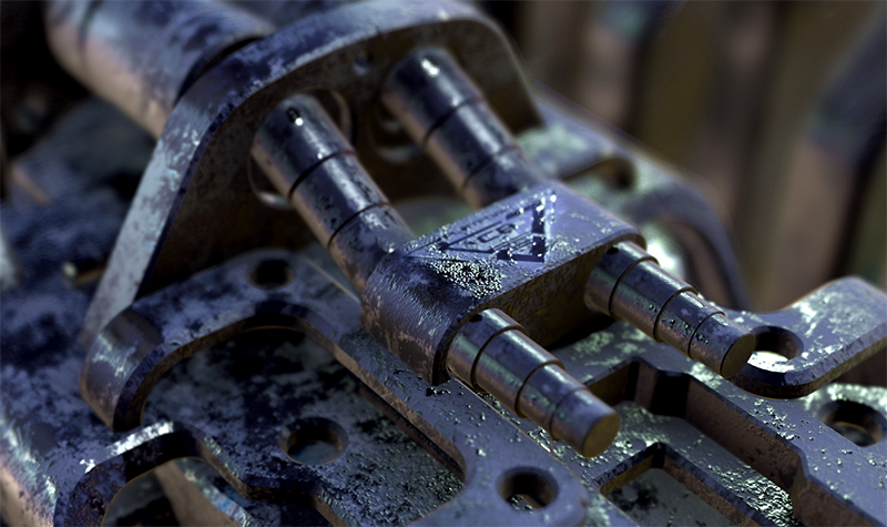

物理ベースのレンダリング(PBR)は、サーフェスとライトの相互作用を正確に表現するために使用するシェーディング方法です。
画像提供: Mads Drøschler
