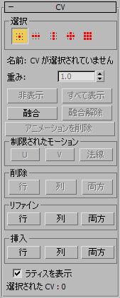

サーフェス CV サブオブジェクトのロールアウト
サーフェス CV サブオブジェクト選択コントロール
(既定値)このボタンがオンになっている場合、個別の CV をクリックで選択したり、領域をドラッグして CV のグループを選択することができます。
このボタンがオンになっている場合、1 つの CV をクリックすると、その CV が属する行全体が選択されます。ドラッグでは、ドラッグした領域内のすべての行が選択されます。
このボタンがオンになっている場合、1 つの CV をクリックすると、その CV が属する列全体が選択されます。ドラッグでは、ドラッグした領域内のすべての列が選択されます。
このボタンがオンになっている場合、1 つの CV をクリックすると、その CV が属する行と列の両方が選択されます。ドラッグでは、ドラッグした領域内のすべての行と列が選択されます。
このボタンがオンになっている場合、クリックまたはドラッグでサーフェス内のすべての CV が選択されます。
[CV が選択されていません」、「複数の CV が選択されました」、「SurfaceName(インデックス)」のいずれかを表示します。「SurfaceName」は CV の親サーフェスの名前です。「インデックス」は、サーフェス上の CV の UV 位置です。[名前](Name)フィールドを編集して CV の名前をカスタマイズすることはできません。
CV が融合されている場合、[名前](Name)フィールドには最初の CV の名前が表示されます。
選択された CV の重みを調整します。CV の重みを使用して、サーフェス上での CV の影響を調整することができます。重み値を上げると、サーフェスは CV の方向に引き寄せられます。重み値を下げると、サーフェスは CV から解放されます。
重み値を上げるのは、サーフェスを鋭くする方法でもあります。すなわち、特定の位置での曲率を強くすることになります。
[作成](Create)パネルや NURBS サブオブジェクト作成のロールアウトで NURBS オブジェクトの CV を作成する場合の重みは、既定値では 1.0 です。NURBS に変換するジオメトリでの CV の重みはさまざまで、オブジェクトのオリジナルのシェイプに依存します。
複数の CV が選択されている場合、その重みを変更できます。複数の CV を選択しているときに[重み](Weight)フィールドかスピナーを使うと、それらのすべてに指定の値が割り当てられます。重みは相互に相対している(有理である)ので、すべての CV が選択されているときに重みコントロールを使用しても表示上の効果はありません。
クリックすると、現在選択されている CV が非表示になります。
クリックすると、非表示のすべての CV が表示されます。
CV を別の CV に融合します。ただし、CV をポイントに融合したり、逆にポイントを CV に融合したりすることはできません。これは 2 つのサーフェスを接続する 1 つの方法です。CV を融合しても 2 つの CV サブオブジェクトは結合されません。
CV の融合では 2 つのサブオブジェクトを結合しません。CV サブオブジェクトは接続されますが、後で融合解除できる別サブオブジェクトのままで残ります。
融合された CV は、融合解除されるまで単一の CV のように機能します。融合された CV は単一のポイントのように機能します。しかし、一致した CV についての多重性の特性もあてはまります。NURBS の概念と CV カーブを参照してください。融合された CV はカーブに相対的な多くの影響力を持っていて、融合された CV 周辺で急激にカーブさせることができます。または、3 つ以上の CV が融合される場合は、更に角度を付けることができます。
融合された CV は、別のカラーで表示されます。既定値は紫です(このカラーは、[ユーザ インタフェースをカスタマイズ](Customize User Interface)ダイアログ ボックスの[カラー](Colors)パネルで変更できます)。
融合された CV を融合解除します。
選択した CV からアニメーション コントローラを削除します。
この中のボタンは CV モーションを制限します。1 つまたは複数の CV を選択すると使用可能になります。CV 選択のドラッグが終わると、アクティブなコンストレイント ボタンがオフになります。
サーフェスの U 次元を移動するように CV 選択を制限します。
キーボード ショートカット([キーボード ショートカットの切り換え](Keyboard Shortcut Override Toggle)をオンにする): [Alt]+[U]キー
サーフェスの V 次元で移動するように CV 選択を制限します。
キーボード ショートカット([キーボード ショートカットの切り換え](Keyboard Shortcut Override Toggle)をオンにする): [Alt]+[V]
元のサーフェスの法線方向に移動するように CV 選択を制限します。
キーボード ショートカット([キーボード ショートカットの切り換え](Keyboard Shortcut Override Toggle)をオンにする): [Alt]+[N]
次のボタンは、サーフェスから CV を削除します。1 つまたは複数の CV を選択してから[行](Row)、[列](Col.)、[両方](Both)のいずれかのボタンをクリックします。
削除によって行と列が 3つ 以下になる場合、サーフェス CV を削除できません。この制限を除き、これらのボタンは選択された CV を含むすべての行、列、または行と列を削除します。このため、[CV の行と列](Row and Column)または[すべての CV](All)選択ボタンを使って選択して削除することができません。CV サーフェス全体の削除になるためです。
これらのボタンは、削除が可能にならなければ使用できません。
サーフェスから CV の行を削除します。
サーフェスから CV の列を削除します。
サーフェスから CV の行と列を削除します。
これらのボタンは CV の追加によってサーフェスをリファインします。サーフェスにマウスを置くと、追加される CV のプレビューとその位置が青で表示されます。
サーフェスに CV の行を追加します。
サーフェスに CV の列を追加します。
サーフェスに CV の行と列を追加します。
これらのボタンはカーブに CV を挿入します。いずれかのボタンをクリックしてオンにしてから、新しい CV を挿入するサーフェスをクリックします。CV の挿入は CV のリファインと似ていますが、挿入の場合はサーフェス内の他の CV が移動しない点が異なります。これは、挿入ではサーフェスの形状が変わることを意味します。
CV を挿入しても、リファインの場合のように、サーフェスからアニメーションが削除されません。
サーフェスに CV の行を挿入します。
サーフェスに CV の列を挿入します。
サーフェスに CV の行と列を挿入します。
このチェック ボックスにチェックマークを付けると、CV サーフェスを囲むコントロール ラティスが表示されます。チェックマークが付いていない場合、コントロール ラティスがビューポートに表示されません。既定値ではチェックマークが付いています。
このテキスト フィールドには、現在選択されている CV 数が表示されます。
