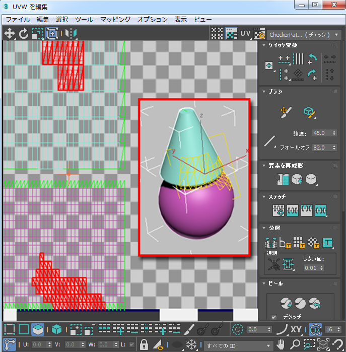

    ギズモを調整する際、エディタを開いて([UV を編集](Edit UVs)ロールアウト [UV エディタを開く](Open UV Editor))、生成されたテクスチャ座標内の変更点を表示することもできます。
  5. このポリゴンの選択のマッピングを終了するには、マッピング タイプ ボタンをもう一度クリックします。
  6. 選択の作成および名前付けを続行し、メッシュ全体がマッピングされるまでマッピングを適用します。緑色のシーム表示ラインをガイドとして使用できます。このラインが表示されない場合は、[設定](Configure)ロールアウト [グループを表示](Display Group) [マップ シームを表示](Map Seams)をオンにします。
  7. [UVW を編集](Edit UVWs) ダイアログ ボックスを開きます([UV を編集](Edit UVs)ロールアウト [UV エディタを開く](Open UV Editor))。
    既定値では、エディタにチェッカー模様の背景が表示されます。オブジェクトのマテリアル内のマップを表示するには、設定を変更する必要があります。
  8. エディタ上部のツールバーの右端で、[CheckerPattern (チェック)](CheckerPattern (Checker))と表示されているドロップダウン リストをクリックして、マテリアルに適用するマップを選択します。
    選択したマップがバックグラウンドに表示されます。
    既定値では、すべての UVW クラスタが表示されます。クラスタを一度に 1 つずつ作業するには、UVW にフィルタをかける必要があります。
  9. [UVW を編集](Edit UVWs)ダイアログ ボックス 下部ツール バーで[選択したポリゴンのみを表示](Display Only Selected Polygons)をクリックします。
    この時点では、ビューポートで選択したポリゴンだけがエディタに表示され、他の面は表示されなくなります。表示するポリゴンをビューポートで直接選択することも、名前付き選択セットを選択することもできます。次の手順では、後者の方法を使用します。
  10. メイン ツールバーで[名前付き選択セット](Named Selection Sets)ドロップダウン リストを開き、いずれかの名前付き選択セットを選択します。
    ビューポートに選択がアクティブとして表示され、選択内容の UVW 座標が[UVW を編集](Edit UVWs)ウィンドウに表示されます。
  11. [UVW を編集](Edit UVWs)ウィンドウ で、1 つまたは複数の UVW ポリゴンを選択し、移動します。

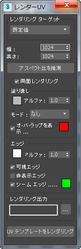

テクスチャ座標をペイント プログラムに書き出すには:
    UVW アンラップ モディファイヤ エディタでオブジェクトのテクスチャ座標を配置した後に、この機能を使用して、テクスチャ マップを作成するためのペイント プログラムにそれらの座標を書き出すことができます。
    ヒント: または、ビューポート キャンバス機能を使用して、テキストを直接 3ds Max ビューポート内のオブジェクト サーフェスにペイントできます。
  1. [UVW アンラップ](Unwrap UVW)モディファイヤをオブジェクトに適用し、モディファイヤ ツールを使ってマッピングを設定します。テクスチャ マップの同じ部分を使用するテクスチャ座標領域は、エディタで重なって表示されます。
  2. [UVW を編集](Edit UVWs)ダイアログ ボックスのメニュー バーで、[ツール](Tools) [UVW テンプレートをレンダリング](Render UVW Template)を選択します。
    注: ドライバがグラフィック モードをサポートしていない場合は、[UVW テンプレートをレンダリング](Render UVW Template)を選択することはできません。
    これにより、[レンダーUV](Render UVs)ダイアログ ボックスが表示されます。
  3. レンダリング ターゲットを選択します。
  4. [幅](Width)および[高さ](Height)の値を、レンダリングするテンプレートの出力解像度に設定します。通常は、目的の幅を設定してから[アスペクト比を推測](Guess Aspect Ratio)をクリックすると、適切な結果が得られます。
    ヒント: ゲームなどのリアルタイム 3D エンジン用のテクスチャ マップを作成する場合は、両方のサイズを必ず 2 の累乗(256、512、1024 など)に設定してください。
  5. 必要に応じて、残りの値を変更します。既定では、テンプレートのレンダリングでは、エッジは白および不透明(アルファ = 1.0)で、バックグラウンドは空白および透明(バックグラウンド アルファ = 0.0)で実行されますが、ここではさまざまな選択肢があります。詳細は、「[レンダー UV](Render UVs)ダイアログ ボックス」を参照してください。
  6. ダイアログ ボックスの下部で、[UV テンプレートをレンダリング](Render UV Template)をクリックします。
    これにより、レンダリングしたテンプレートをビットマップとして含む新しいレンダリングしたフレーム ウィンドウが表示されます。出力を確認し、必要に応じて[レンダーUV](Render UVs)ダイアログ ボックスで変更を加えて、再度レンダリングします。
  7. 満足のゆく結果が得られたら、レンダリングしたフレーム ウィンドウ ツールバーの[ビットマップを保存](Save Bitmap)をクリックし、ファイル ダイアログ ボックスでファイル タイプおよび名前を指定します。[保存](Save)をクリックして、ファイルを書き出します。
    レンダリングした透明度情報をペイント プログラムで使用する場合は、TIF や Targa などのアルファ チャネルをサポートする形式で必ず保存してください。
  8. 書き出したイメージをペイント プログラムで開き、レンダリングされたエッジをテクスチャ マップをペイントするためのガイドとして使用します。作業が完了したら、イメージを保存します。
    最終的なテクスチャにエッジが表示されないよう、すべてのエッジを確実に塗り潰すか消去してください。
  9. 3ds Max に戻り、マテリアルを作成して、拡散反射光マップをビットマップに設定し、前の手順で使用したファイルを開きます。
  10. メッシュ オブジェクトにマテリアルを割り当てます。
    ペイントされたテクスチャ マップは、書き出した UV で設定されたアウトラインに従います。

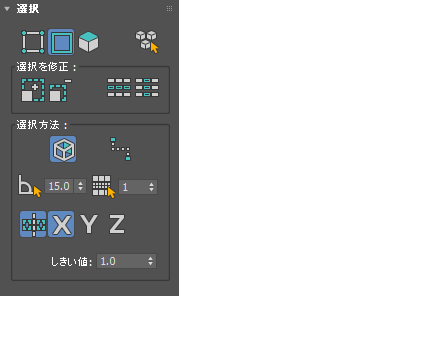

[選択](Selection)ロールアウト
このロールアウトには、[UVW アンラップ](Unwrap UVW)モディファイヤの他のツールを使用する操作対象として、テクスチャ座標を選択するツールが含まれます。
この中には、ユーザがサブオブジェクトを選択するのではなく、プロシージャによって選択するツールもあります。たとえば、[拡張: XY 選択](Grow: XY Selection)ツールを選択すると、現在の選択に接続されているサブオブジェクトが自動的に選択されます。このようなツールはオブジェクト(XY)スペース内で動作しますが、[UVW を編集](Edit UVWs)ダイアログ ボックスの同等のツールはテクスチャ(UV)スペース内で動作します。
たとえば、エディタに、ジオメトリが単一要素であり、マッピングのためにテクスチャ座標が複数のクラスタ(頭、手など)に分割されているキャラクタ メッシュがあるとします。コマンド パネルでモディファイヤの[ポリゴン](Polygon) サブオブジェクト レベルに進む場合、ビューポートでポリゴンを選択し、[グロー](Grow)ボタンを繰り返しクリックすると、モデル全体を選択できます。ただし、エディタで 1 つのポリゴンを選択して同じ操作を実行する場合、[グロー](Grow)ツールで選択できる最大の対象は、頭など、サブオブジェクトが属するクラスタです。
次のビデオでは、[UVW アンラップ](Unwrap UVW)を適用した球を示します。この球は、マッピングの平坦化に使用され、複数の UVW クラスタが作成されます。まず、ビューポートで 1 つのクラスタ内の頂点をいくつか選択し、[拡張: XY 選択](Grow: XY Selection)を繰り返しクリックします。頂点の選択はクラスタを超えた範囲にまで拡張されます。次に、頂点の選択を解除し、エディタでクラスタ内の頂点を選択します。今回は、エディタの[グロー](Grow)ボタンを繰り返しクリックして選択範囲を拡張しても、クラスタを超えた範囲は選択されません。
[頂点](Vertex)/ [エッジ](Edge)/ [ポリゴン](Polygon)
それぞれのテクスチャ サブオブジェクト レベルを選択できます。これらのボタンは、モディファイヤ スタック(前述を参照)と[UVW を編集](Edit UVWs)ダイアログ ボックスのサブオブジェクト レベルと同様です。
要素 XY による選択切り替え
オンにして、モディファイヤのサブオブジェクト レベルがアクティブな場合、修正オブジェクトの要素をクリックすると、その要素のアクティブ レベルにあるすべてのサブオブジェクトが選択されます。これは、テクスチャ座標のクラスタに適用される[UVW を編集](Edit UVWs)ダイアログ ボックス ツールバーの[要素 UV による選択切り替え](Select by Element UV Toggle)とは異なります。
[選択を修正](Modify Selection)グループ
拡張: XY 選択
選択したサブオブジェクトに接続されているすべてのサブオブジェクトを選択することで、選択を拡張します。
この[グロー](Grow)ツールと UV エディタの[グロー](Grow)ツールの違いについては、このセクションの概要を参照してください。
縮小: XY 選択
選択されていないサブオブジェクトに隣接するすべてのサブオブジェクトを選択解除することで、選択範囲を縮小します。
ループ: XY エッジ
選択したエッジに沿って、できるだけ遠くまで選択を拡大します。ループはエッジ選択だけに当てはまり、偶数のエッジの接合点を通じてのみ波及します。
リング: XY エッジ
選択したエッジに平行なすべてのエッジを選択することでエッジ選択を拡大します。[リング](Ring)はエッジ選択にのみ適用されます。
グループによる選択
背面を無視
オンにすると、ビューポートに表示されていないサブオブジェクトは選択されないようになります。
ポイントからポイントでエッジ選択
有効な場合、オブジェクトの連続するエッジをクリックして、接続されたエッジを選択できます。ツールがアクティブな場合、ラバー バンド ラインによって、マウス カーソルでクリックした最後の頂点が接続されます。現在の選択がオレンジ色でプレビューされます。クリックして選択を確定します。
現在の選択の作成を終了するには、一度右クリックします。この時点で、ツールはアクティブなままであるため、オブジェクトの他の場所で新しい選択を開始できます。ツールを完全に終了するには、もう一度右クリックします。
[ポイントからポイントでエッジ選択](Point-to-Point Edge Selection)は、エッジのサブ オブジェクトレベルでのみ利用できます。
平面角度による選択
アクティブにすると、1 回のクリックで隣接する共有面ポリゴンを選択できます。オンにして、数値を設定することで、共有面であるポリゴンを決定するしきい値の角度を指定します。その後、1 つのポリゴンをクリックして選択すると、角度がしきい値未満の、連続するポリゴンがすべて選択されます。
[平面角度による選択](Select By Planar Angle)は、[ポリゴン](Polygon)サブオブジェクト レベルだけで使用できます。
スムージング グループによる選択: XY
スムージング グループを指定してポリゴン選択を実行できます。選択するスムージング グループを指定してから、[スムージング グループによる選択](Select by Smoothing Group)をクリックします。
[スムージング グループによる選択](Select by Smoothing Group)は、[ポリゴン](Polygon)サブオブジェクト レベルだけで使用できます。
[対称ジオメトリ選択](Symmetrical Geometry Selection)
対称選択を有効にします。[X]、[Y]、または[Z]をクリックして、目的の対称平面を指定します。青のバウンディング ボックスがオブジェクト上に開き、現在選択されている平面が示されます。
この機能を使用する場合、オブジェクトが完全に対称である必要はありません。しきい値を調整して、不完全な対称を補正できます。
[しきい値](Threshold)
対称選択を行うためのしきい値を設定します。
UV エディタを開く
[UVW を編集](Edit UVWs)ダイアログ ボックスが開きます。
ビュー内で微調整
オンにすると、ビューポートでモデルの頂点をドラッグすることで、1 つのテクスチャの頂点を一度に調整できます。これを行うと、頂点はビューポート内で移動しませんが、エディタ内で頂点が移動した結果としてマッピングが変更されます。頂点を微調整したときのマッピングの変更を確認するには、オブジェクトをテクスチャにマッピングし、テクスチャがビューポートに表示されるようにする必要があります。
[UVW を編集](Edit UVWs)ダイアログ ボックスが開いている場合、リアルタイムで更新されます。モディファイヤ レベルとすべてのサブオブジェクト レベルで適用します。
クイック平面マップ
クイック マップ ギズモの方向に基づいて、現在のテクスチャ ポリゴン選択に平面マッピングを適用します。
このツールを使用すると、選択したテクスチャ ポリゴンが別のクラスタとして「分裂」され、クラスタは、このロールアウトで指定されている位置合わせを使用して、エディタの範囲に収まるようにスケーリングされます。
クイック平面マップを表示
オンにすると、ビューポートに、[クイック平面マップ](Quick Planar Map)ツール専用の四角形の平面マッピング ギズモが、ポリゴン選択の上に重なって表示されます。このギズモは手動で調整できませんが、次のコントロールを使用して方向を再設定できます。
[X]/[Y]/[Z]/ [平均化された法線](Averaged Normals)
フライアウトからクイック平面マップ ギズモの位置合わせを選択します。オブジェクトのローカル X、Y、または Z に垂直にするか、ポリゴンの平均法線を基準にします。
注: 既定では[X]アイコンが表示されますが、この設定で実際に選択される既定値は[平均化された法線](Averaged Normals)です。

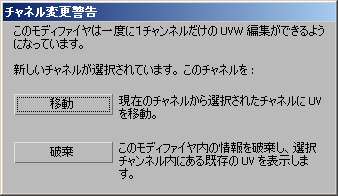

UVW アンラップ モディファイヤのマップ チャネルに関する次の重要な点に注意してください。
  • 各モディファイヤには、そのモディファイヤで設定されている 1 つのチャネルのみに対する編集が含まれます。
  • このモディファイヤのマッピングでは、マテリアルのイメージ マップに設定されているチャネルと同じチャネル(次のリストを参照)を使用する必要があります。
  • モディファイヤのマップ チャネルを変更すると、[チャネル変更警告](Channel Change Warning)ダイアログ ボックスが表示されます。このダイアログ ボックスには、既存の編集を新しいチャネルにコピーするオプションや、既存の編集を破棄し、このモディファイヤで変更される前にこのチャネルに含まれていたマッピングを使用するためのオプションがあります(次の図を参照)。
  • 同じオブジェクトのそれぞれのマップに異なるマッピング座標を適用するには、イメージ マップごとに固有のマップ チャネルを含む新しいモディファイヤを使用します。完了時にスタックを集約でき、マッピングは保持されます。
