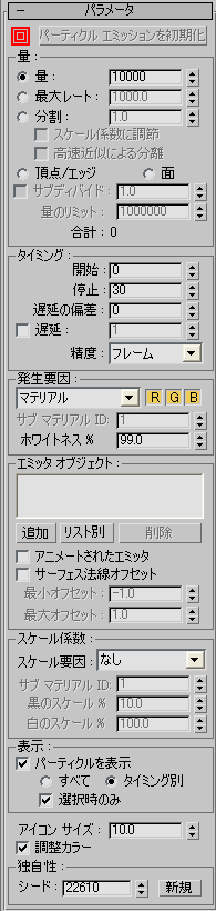

[パラメータ](Parameters)ロールアウト
このロールアウトは、[発生テクスチャ](Birth Texture)アイコンを選択するか、前述の[パラメータを初期化](Initialization Parameters)をクリックすると、[修正](Modify)パネルに表示されます。
(色つきの同心正方形アイコン)
このアイコンの色は、パーティクル シードの計算のステータスを表します。アイコンが青緑色のときは、現在のパラメータ セットに基づいてパーティクルが生成済みで、オペレータは最新の状態です。アイコンが赤のときは、最後の初期化以降にパラメータが変更されています。したがって、[パーティクル エミッションを初期化](Initialize Particle Emission)をクリックしてパーティクル シードを更新する必要があります。
パーティクル エミッションを初期化
クリックすると、現在のパラメータ セットに基づいてパーティクル シードのタイミング、配置、スケールが計算されます。エミッタのジオメトリやテクスチャが複雑な場合は、この初期化プロセスに時間がかかることがあります。計算の全体的な進行状況は、ステータス バーにパーセンテージで表示されます。計算が終了すると、同心正方形アイコンが緑に変わります。

[量](Quantity)領域
[発生テクスチャ](Birth Texture)オペレータでは、さまざまな方法でパーティクル シードの量と配置を決定できます。通常は、選択した方法に基づいて最大数のパーティクル シードでエミッタが覆われ、さらにテクスチャの色や明るさでシードをパーティクルに変換するかどうか、変換する場合はいつ変換するかが決まります。
注: これらのパラメータは、パーティクルではなく、パーティクル シードをコントロールします。このパーティクル シードが、他のロールアウトのパラメータと、テクスチャ自体の色と明るさに基づいてパーティクルに変換されます。
この領域では、次のいずれかのオプションを選択できます。
  • [量](Amount)指定した数のパーティクル シードでエミッタ サーフェスをランダムに覆います。その後、アニメートされたテクスチャに基づいて、シードからパーティクルを生成するかどうか、生成する場合はいつ生成するかが決定します。このオプションは、テクスチャをアニメートしたときに、同じ場所に何度も繰り返しパーティクルが生成されないようにしたいときに役立ちます。
  • [最大レート](Maximum Rate)テクスチャの色が[ホワイトネス %](Whiteness %)の値を超えたときに、フレームごとにサーフェス全体に生成できるパーティクルの最大数を設定します。レートの単位はパーティクル数/フレームです。まずは開始フレームから、エミッタ サーフェスが[最大レート](Maximum Rate)のシードでランダムに覆われます。 その後、現在のフレームのテクスチャによって、そのフレームで各シードがパーティクルを生成するかどうかが決定します。未使用のシードは使用されません。続いて、次のフレームで、新しいパーティクル シードのセットが生成されます。このようにして、開始フレームから終了フレームまで、パーティクル シードが生成されていきます。このオプションは、同じ場所で何度も繰り返しパーティクルが生成されてもかまわない場合に使用します。
  • [分割](Separate)パーティクル シード同士を、指定した距離(システム単位)で分離します。パーティクル シード間の距離が[分割](Separate)の値を保持するように配置されるため、エミッタ サーフェスはシードで均一に覆われます。その後、アニメーション テクスチャに基づいて、シードからパーティクルを生成するかどうか、生成する場合はいつ生成するかが決定します。[分割](Separate)オプションを使用すると、パーティクルが密集したりパーティクル同士がオーバーラップするのを確実に防ぐことができます。パーティクルが同じ場所に何度も繰り返し生成されることはありません。

[タイミング](Timing)領域
これらのパラメータでは、パーティクルを生成する時間間隔を定義します。オペレータはこの時間間隔でエミッタ テクスチャを解析し、そのデータをもとに各パーティクルの正確な発生タイミングを決定します。各パーティクルのタイミングは、0.0 ~ 1.0 の浮動小数点値として保存されます。この値は時間間隔の開始点(0.0)または終了点(1.0)に対する相対的なタイミングを表します。この値を使用すれば、再計算なしでパーティクルの放出の全体的なタイミングを調整できます。

開始
パーティクルを生成する時間間隔の最初のフレーム。
停止
パーティクルを生成する時間間隔の最後のフレーム。
遅延の偏差
パーティクル放出の偏差をフレーム数で指定します。
遅延
時間の経過に応じてパーティクル シードの明るさを蓄積し、一定の明るさに到達した場合にのみパーティクルに変換します。基準とするホワイトネスは、[遅延](Latency)の値に[ホワイトネス %](Whiteness %)の値を掛けた値になります。パーティクル シードは各フレームごとにテクスチャの輝度値を累積し、その値が基準のホワイトネス([遅延](Latency)の値を掛けたもの)を超えた時点でパーティクルに変換されます。[遅延](Latency)を使用すれば、マップをアニメートしなくても、グラデーション マップ上で一気にパーティクルを生成することができます。

[発生要因](Emission By)領域
パーティクル シードは、テクスチャ上の[ホワイトネス](Whiteness)値を超える領域に配置された時点でパーティクルに変換されます。この領域のパラメータは、パーティクル フローで、[ホワイトネス](Whiteness)値を超えているかどうかを確認するためにテクスチャ情報をどのように解釈するかを定義します。
[発生要因](Emission By)には、次のいずれかを選択できます。

[エミッタ オブジェクト](Emitter Objects)領域
この領域内のコントロールを使用して、パーティクルのエミッタとして使用されるオブジェクトを割り当てます。
追加
オブジェクトをリストに追加します。
リスト別
[エミッタ ジオメトリを選択](Select Emitter Geometry)ダイアログ ボックスが開き、複数のオブジェクトをリストに追加できます。
削除
ハイライトしたオブジェクトをリストから削除します。
アニメートされたエミッタ
エミッタ オブジェクトが変換またはサーフェス アニメーションでアニメートされていることを示すオプションです。このオプションはパーティクル シードの表示に影響するだけで、パーティクルの生成には影響しません。サーフェスがアニメートされているかどうかに関係なく、すべてのパーティクルがサーフェス上に生成されます。また、計算のステータスにも影響しません。
サーフェス法線オフセット
このオプションにチェック マークを付けると、パーティクルを配置する、エミッタ サーフェスからのオフセット範囲を指定できます。負の値を指定すると、パーティクル シードはサーフェスの下に配置されます。
[最小オフセット](Offset Min)、[最大オフセット](Offset Max)
[サーフェス法線オフセット](Surface Normal Offset)にチェック マークを付けた場合は、オブジェクト サーフェスからのオフセット距離の範囲を指定できます。[最小オフセット](Offset Min)は[最大オフセット](Offset Max)を超えることはできません。また、[最大オフセット](Offset Max)は[最小オフセット](Offset Min)を下回ることはできません。
[スケール係数](Scale Factor)領域
オペレータは、パーティクルの生成元のテクスチャの特性に基づいて、パーティクルのスケールを初期化できます。そこで、たとえばサーフェスにグラデーション マップを適用して、各部から放出されるパーティクルのサイズに変化を持たせるといったことが可能です。スケール値の計算では、テクスチャのアニメーションに関係なく、現在のフレームでのテクスチャの状態が使用されます。色は 3 つの浮動小数点値を持ち、それぞれの値がスケール ベクトルの異なるコンポーネントを決定します。したがって、スケール係数を均一にするには、色相を持たない(黒、グレー、白のグラデーションの)テクスチャを使用します。
スケール要因
パーティクルのスケールの計算に使用する色のソースを定義します。次のいずれかを選択できます。

[表示](Display)領域
オペレータは、パーティクルをヒストリ非依存のモードで、インタラクティブに表示できます。通常は、パーティクル アニメーションを確認したい場合は、アクティブな PF ソース イベントに接続されているイベントにオペレータを配置する必要があります。しかしこの方法では、ヒストリ依存のパーティクル アニメーションを表示するには膨大な計算が必要になります。[表示](Display)領域のパラメータを使用すれば、パーティクル システムの生成に伴うオーバーヘッドなしに、パーティクルが作成される様子を確認できます。
パーティクルを表示
算出されたパーティクル シードをティックで表示します。
[すべて](All)、[タイミング別](By Timing)
パーティクルの表示モードを定義します。
  • [すべて](All)事前計算で算出されたすべてのパーティクルを表示します。
  • [タイミング別](By Timing)各パーティクルを発生フレームで表示します。ただし、[発生テクスチャ](Birth Texture)オペレータの[放出開始](Emit Start)および[放出終了](Emit Stop)を使えばパーティクルの全体的なタイミングを調整できるため、[タイミング別](By Timing)では必ずしも実際にパーティクルが放出されるタイミングで表示されるとは限りません。
選択時のみ
チェック マークを付けると、[発生テクスチャ](Birth Texture)アイコンを選択したときにのみ、ビューポートにパーティクル シードが表示されます。チェック マークをはずすと、パーティクル シードは常に表示されます。

[独自性](Uniqueness)領域
[独自性](Uniqueness)領域では、必要に応じて、パーティクル生成のランダム化を変更できます。
シード
ランダム化の値を指定します。
新規
ランダム化する式を使用して新規シードを計算します。
