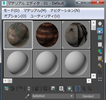

([マテリアル エディタ](Material Editor))をクリックしたまま保持し、フライアウト メニューから[コンパクト マテリアル エディタ](Compact Material Editor)を開きます。
(フライアウトはドロップダウン メニューに似ていますが、テキストの代わりにボタンが表示されます。)
マテリアル エディタはフローティング ウィンドウとして開きます。
通常、コンパクト マテリアル エディタは、既にデザインされたマテリアルの割り当てを行う場合に便利です。よりサイズの大きいスレート マテリアル エディタは、マテリアルをデザインする際に便利で、多彩な機能が使用できます。
[コンパクト マテリアル エディタ](Compact Material Editor)と選択します。
既定値では、コンパクト マテリアル エディタには 6 個のサンプル スロットがあり、それぞれのスロットにマテリアルを保持することができます。通常は複数のマテリアルの中から選択するので、エディタから選択できるサンプル スロットの数を増やすとよいでしょう。

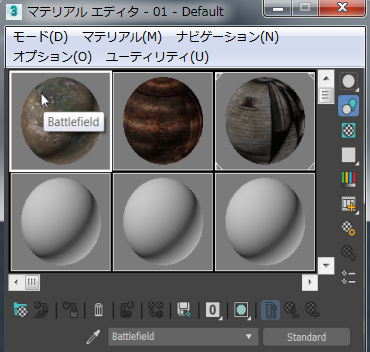

名前 Battlefield がサンプル スロットの下にある[マテリアル名](Material Name)フィールドに表示されます。
このマテリアルは既に作成されています。ビットマップをテクスチャとして使用し、バンプ マップを持っているマテリアルです。

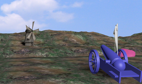

ビューポートに、草と土で覆われたランドスケープが表示されます。
([シェーディング マテリアルをビューポートに表示](Show Shaded Material In Viewport)をクリックしてオンにします。このボタンは、サンプル スロットの真下にあるボタンの行にあります。

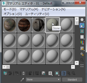

最初に Stone マテリアルのサンプル スロットを確認できない場合は、サンプル スロットの 1 つを右クリックして[5 X 3 サンプル ウィンドウ](5 X 3 Sample Windows)を選択し、スロットの詳細を表示します。

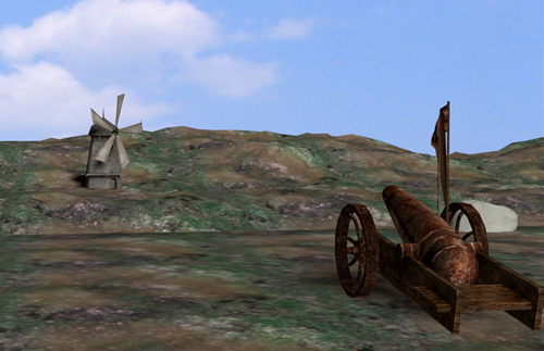

([マテリアルを選択へ割り当て](Assign Material To Selection))をクリックします。
この方法で選択したオブジェクトにマテリアルを適用することもできます。
オークの木と風車には既にマテリアルが適用されているので、これでシーンをアニメートする準備ができました。

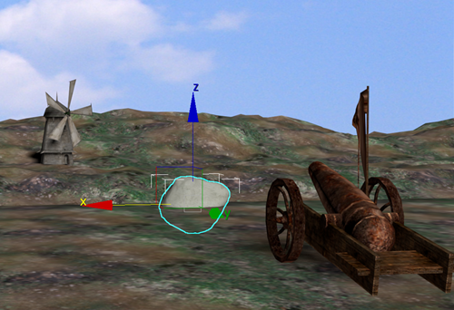

岩をより中央にする:
岩が大砲の正面に直接来るように岩を移動します。
