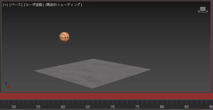

[オート キー](Auto Key)ボタンが赤に変わり、アニメート中であることが示されます。
タイム スライダのバックグラウンドとアクティブなビューポートの枠も赤になります。ここで、オブジェクトの移動、回転、スケールを行うと、3ds Max によってオブジェクトの動きをコントロールするキーフレームが作成されます。
アニメート中はタイム スライダのバックグラウンドとアクティブなビューポートの枠が赤になる

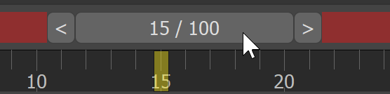

フレーム 15 でボールが床に着く
(床との交差は後の手順で修正します)。

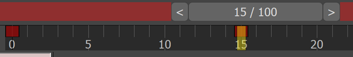

フレーム 0 とフレーム 15 の間でタイム スライダをドラッグすると、3ds Max によって落下するバスケットボールがアニメートされます。タイムラインのフレーム 0 とフレーム 15 の位置に赤いボックスが表示されます。これらは、ボールを移動したときに 3ds Max によって作成されたキーを表します。
タイムラインのフレーム 0 とフレーム 15 の位置にキーが表示される

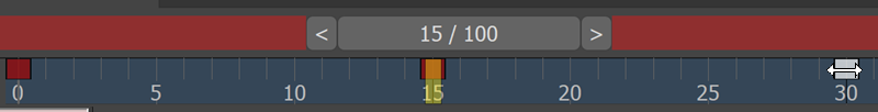

タイム スライダをフレーム 30 までドラッグし、ボールを上に動かして大体の元の位置に戻すこともできますが、3ds Max ではより正確にボールを配置する方法があります。
Shift+ドラッグは、タイムライン上でキーのクローンを作成する一般的な方法です(Shift キーを押さずにキーをドラッグすると単にキーが移動します)。これで、フレーム 30 では、フレーム 0 とまったく同じ位置にボールが配置されました。
