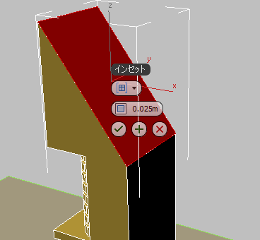

屋根にインセットを追加する:
([ポリゴン](Polygon))をアクティブにし、屋根のポリゴンを
3ds Max によって[インセット](Inset)ツールのキャディ コントロールが表示されます。
このインセット操作により、X 座標と Y 座標で 2 メートル小さいポリゴンが作成され、元のポリゴンの中心に位置付けられます。次は、この新しく作成したポリゴンを押し出します。
[設定](Settings)ボタンをクリックします。

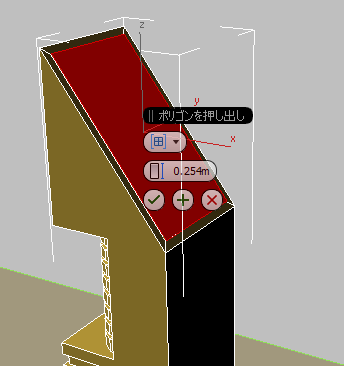

3ds Max によって[押し出し](Extrude)ツールのキャディ コントロールが表示されます。
フロント ビューポートで建物の上部を拡大してみると、押し出しに調整が必要であることがわかります。

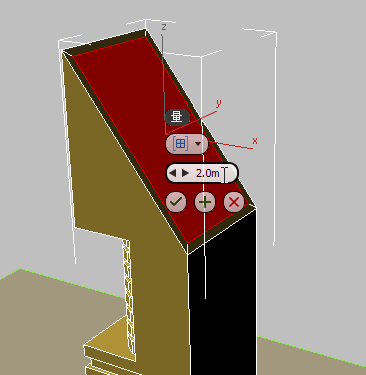

([選択して移動](Select And Move))をアクティブにして、[参照座標系](Reference Coordinate System)ドロップダウン リストから[ローカル](Local)を選択します。
([ポリゴン](Polygon))をクリックして[ポリゴン](Polygon)サブオブジェクト レベルを終了します。
屋根は次のようになります。
