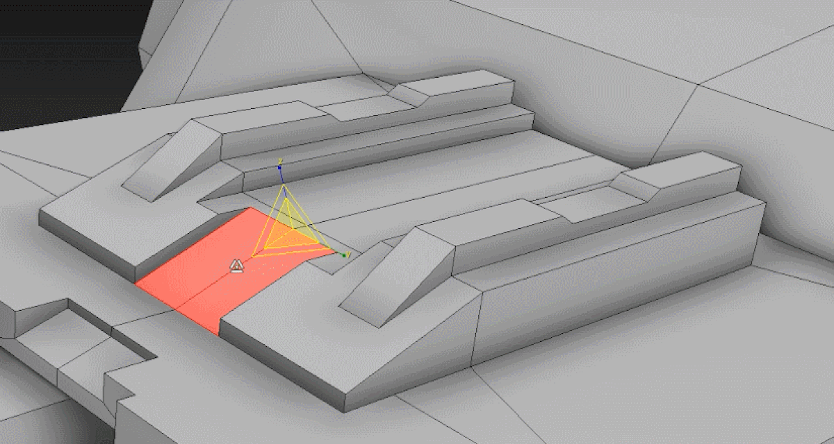

スマート押し出し(Smart Extrude)
スマート押し出しを使用すると、編集可能ポリゴン オブジェクトを部分的に貫通させることができます。
2022.2 Update に含まれるスマート押し出しの部分的なカットスルー機能が、3ds Max の[ポリゴンを編集](Edit Poly)モディファイヤで使用できるようになりました。外向きの押し出しを実行すると、最終結果の部分的なオーバーラップはオーバーラップしているジオメトリとマージ/結合されますが、内向きの押し出しを実行すると減算されます。
