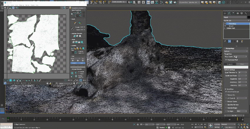

[UVW アンラップ](Unwrap UVW)のキーボード ショートカット: ユーザから要求のあった[UVW アンラップ](Unwrap UVW)モディファイヤの新しいキーボード ショートカットが、3ds Max for 2023 に追加されました。これらのショートカットには、ステッチ、パック、グロー、シュリンクなどのショートカットが含まれています。[UVW アンラップ](Unwrap UVW)の新しいキーボード ショートカットの完全なリストについては、「キーボード ショートカット一覧表」を参照してください。
