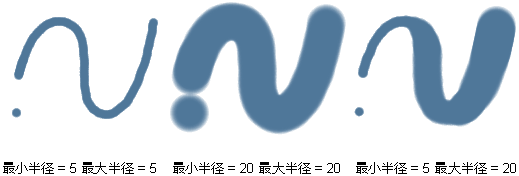

ブラシのサイズを設定する
ブラシのサイズは、Min Radius (スタイラスで軽く押す場合)および Max Radius (スタイラスで強く押す場合)に基づきます。タブレットへのスタイラスの筆圧に応じてサイズを変化させたくない場合は、Min Radius と Max Radius に同じ値を設定します。
小さなブラシの方が大きなブラシよりも反応が速いです。
以下のいずれかを実行します。
- Paint パネルまたは Brush Options ウィンドウで、Min Radius スライダと Max Radius スライダを調整するか、あるいは Min Radius フィールドと Max Radius フィールドに値を入力します。これらの値は、キャンバス プレーンのピクセル単位で測定されます。最大のブラシ サイズは 255 です。
- Brush Options ウィンドウで、最小半径の円と最大半径の円を調整します。中心に向かってドラッグするとサイズが減少し、端に向かってドラッグするとサイズが増大します。
- ブラシツールをアクティブにした状態で、R キーを押したまま以下のようにドラッグします。
- 上へ: 最小半径を増加
- 下へ: 最小半径を減少
- 右へ: 最大半径を増加
- 左へ: 最大半径を減少

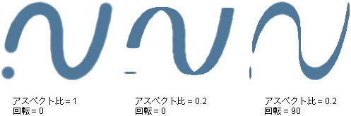

ブラシのシェイプを設定する
ブラシのシェイプは、Aspect (縦横比)によって決まります。アスペクト比を 1 にすると、ブラシ スタンプは円形になります。アスペクト比を小さくするに従い、ブラシのスタンプは平坦になります。平坦なスタンプの角度は、ブラシの Rotation に基づきます。
以下のいずれかを実行します。
- Paint パネルまたは Brush Options ウィンドウで、次の操作を実行します。
- Aspect スライダを調整するか、Aspect フィールドに値を入力して、ブラシを平坦で薄くするか(0)、円形にします(1)。
- Aspect の値を 1 より小さくした場合は、Rotation スライダを調整するか、Rotation フィールドに値を入力し、ブラシを横(0)にするか縦(90)にします (Aspect の値が 1 である場合、Rotation の値はなんの影響も与えません)。
- ブラシ ツールをアクティブにした状態で、P キーを押したまま以下のようにマウスをドラッグします。
- 右へ: Aspect 値を増加
- 左へ: Aspect 値を減少
- ブラシ ツールをアクティブにした状態で、T キーを押したまま以下のようにマウスをドラッグします。
- 右へ: Rotation 値を増加
- 左へ: Rotation 値を減少

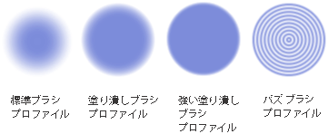

ブラシ プロファイルを設定する
Brush Profile により、ブラシのスタンプの端のシャープさが決まります。
Paint パネル、またはBrush Options ウィンドウのStamp タブで、Brush Profile を Hard Solid、Solid、Buzz、Regular、または Custom に設定します。Custom を選択した場合、ブラシの輪郭を編集できるグラフが開きます。
Point Menu を使用すると、グラフ上でポイントを追加、削除、または移動することができます。
緩やかな傾斜はぼやけたエッジを表し、急な傾斜は鋭角なエッジを表します。グラフの高さは不透明度(0 から 1)を表します。
