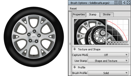

  1. File > Import > Canvas Image の順に選択して車輪のサンプルを読み込みます。
    まず、薄いグレーのバックグラウンドを、Magic Wandまたはshape maskツールを使用して削除する必要があります。
    この例では、Magic Wand ツールを使用します。このツールは、削除するピクセルをすばやく選択できます。
  2. 写真またはイメージを選択して、必要なブラシ サイズに応じて適切にリサイズします。
  3. イメージの外側をクリックして、Paint パネルで許容値を調整します。
  4. A キーを押したまま、削除するグレーの領域すべてを選択します。A モディファイア キーを使用すると、MagicWand の選択項目を増やすことができます。
    これで、金属のホイールとタイヤはセレクションマスクによって保護されました。
  5. Windows > Editors > Canvas Layer Editor の順に選択し、 ボタンをクリックしてグレーのピクセルを削除します。

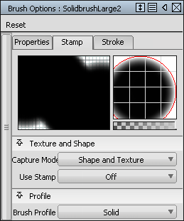

  7. 基となるブラシスタイルを選択します。Solid brush、Airbrush、Pencil などのブラシ スタイルを、ツール パレットまたは Paint コントロール パネルのどちらからでも選択できます。
  8. Brush Options ウィンドウを開き、Stamp タブを選択します。Capture Mode ポップアップ メニューから、Shape and Texture オプションを選択します。
  9. ブラシ カーソルが半径サークルの中に入ったカメラに変化し、プロンプト ラインでテクスチャ範囲を選択するように要求されます。標準のモディファイア キー R を使用して半径を変更できます。キャンバス上でクリックすると、カレント イメージ レイヤからテクスチャが取得され、ブラシ スタンプにロードされます。スタンプの選択肢を示すブラシ スタンプとブラシ ストロークのプレビューが、ブラシ エディタでどのように更新されたかに注意してください。

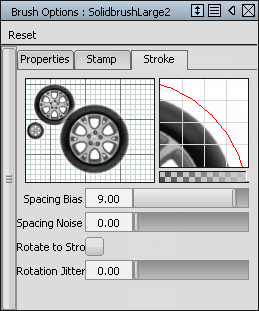

  10. イメージ レイヤで数回ストロークを作成してみて、ブラシ エフェクトをテストします。ストローク間の距離を変更する必要がある場合は、テクスチャ スタイルと個人設定に基づいて、Stroke > Spacing Bias と Brush Profile を調整します。
これで、スポークに透明な穴が開いている車輪のスタンプを作成するテクスチャ ブラシが作成されました。
