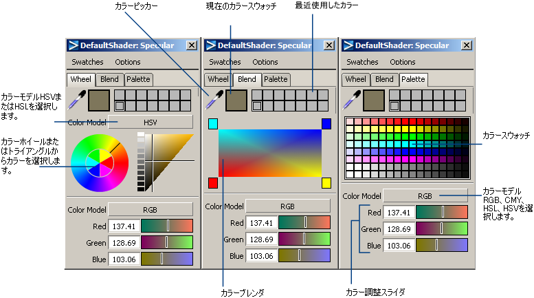

    Color Editor には、3 つのタブがあります。
  2. Color Editor で、次のいずれかを実行してカラーを選択します。
    • カラー モデル(HSL、HSV、CMY、または RGB)を選択し、スライダを調整するか、あるいは数値を入力する。
    • カラー値だけを調整するには、カラー モデルを HSV に設定し、V スライダを動かします。
    • カラー ホイールまたはトライアングルで、カラー モデルを選択しクリックする。
    • カラー ブレンダをクリックする。カラー ブレンダのカラーを変更するには、カレント カラーを(たとえば RGB または HSV スライダを使用して)設定し、カラー ブレンダの角をクリックします。
    • カラー スウォッチをクリックする。カレントのカラーを Color Swatches に登録するには、Swatches 上の四角に Current Color Swatch をドラッグします。
    • カラー ピッカーアイコンをクリックして、取り込みたいカラーを持つ画面上の任意の点をクリックする。
    カレント カラー パレットが、新しいカラーで更新されます。ステータス領域のカラー フィールドも更新されます。
