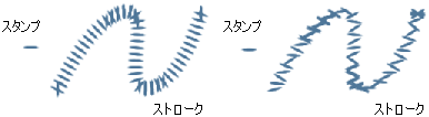

スタンプをストロークの方向に回転させたり、常に同じ方向に留まらせたり、ランダムに回転させたりできます。
Brush Options ウィンドウの Brush Stroke セクションで、次の操作を実行します。
ブラシストロークの方向にブラシスタンプを回転するには、Rotate to Stroke を ON にします。
ブラシスタンプを同じ方向に常に維持して、ブラシストロークの方向へ回転させないためには、Rotate to Stroke を OFFに します。
ブラシスタンプの方向のランダム変化の量を制御するには、Rotation Jitter を設定します。有効範囲は 0 (ランダム変化なし)~180 (ランダム変化が多様)です。
