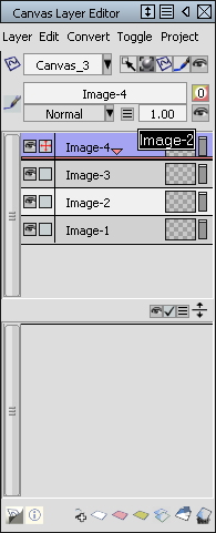

Windows > Editors > Canvas Layer Editor の順に選択します。
レイヤをクリックしてアクティブにします。
レイヤが青色で表示されます。
キーと
キーを使用して、選択項目に他のレイヤまたはフォルダを追加します。
新しく選択したレイヤ/フォルダは白色で表示されます。
または
をクリックし、レイヤを目的の場所にドラッグします。
小さなピンクの矢印が現在の位置を示します。
マウス ボタンを放すと、指定された場所にレイヤが挿入されます。
または
でイメージ レイヤをドラッグすると、最上部のレイヤ名を表示する黒いボックスがカーソルを追いかけるように表示されます。
赤い水平な線は、マウスの中ボタンを放したときのイメージ レイヤの移動先を示します。
たとえば、上の図で、Image-2 を上に移動して赤い水平の線が Image-4 の下にある状態でマウスの中ボタンを放すと、Image-2 は Image-4 のすぐ下に移動します。
