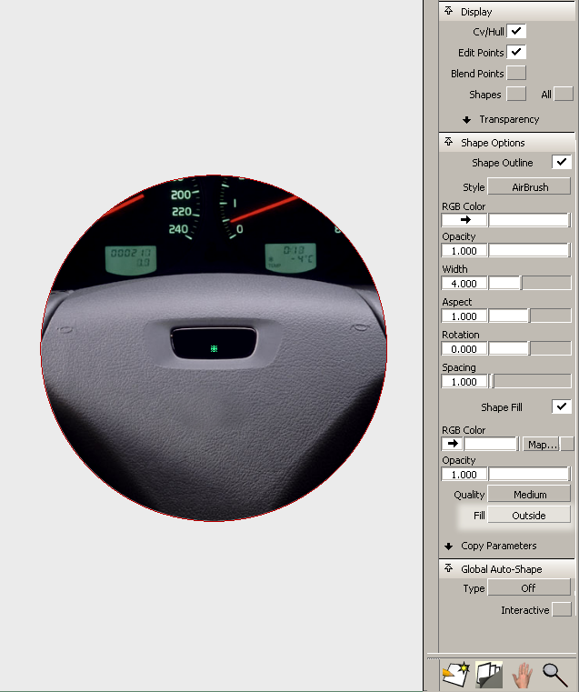

  4. 塗り潰し領域(非表示マスク)をカーブの内側に配置する場合は、Shape Editor で Fill を Inside に設定します。
    Shape Editor を使用すると、色や不透明度など、シェイプの複数のパラメータを変更できます。

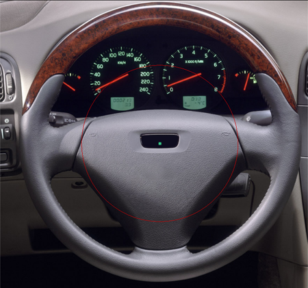

  2. 円または任意の閉曲線を作成します。この例では円を作成しています。カーブは赤で強調表示されます。

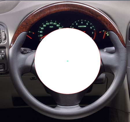

  3. パレットから Paint > Shape > Make Invisibility Mask Shape ツールを選択し、円を選択してシェイプを決定します。カーブの内側のイメージが完全に消えます。

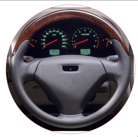

  4. この例ではイメージを反転させたいので、Paint Panelから Fill Outside オプションを選択します。

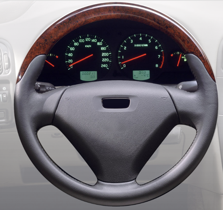

  5. 次に、Alias の Transform ツールを使用して、円を拡大および配置します。円を変換するとイメージが表示されます。
    このテクニックを使用すると、非常にすばやく柔軟にビューからピクセルを隠すことができ、イメージ レイヤの一部を削除するよりも効果的です。どの時点であっても、カーブを再配置すればレイヤが更新されてイメージの一部を表示/非表示にすることができます。

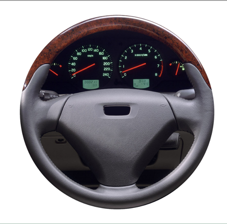

非表示マスク シェイプにもペイント シェイプと同じ機能があります。 任意の数のカーブを使用してシェイプを作成でき、シェイプに穴を含めたり、テクスチャや輪郭を塗り潰し カラーとして使用したりすることができます(Paint Panel の RGB Color オプションを参照)。
上のイメージは、3 つのカーブと 1 つの非表示マスク レイヤを使用して作成したものです。塗り潰しテクスチャは半透明のピクセルを提供するグレー スケール ランプです。
