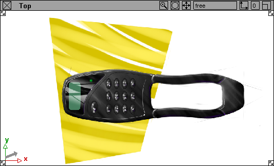

キャンバス プレーンでは、ビューに直接スケッチできます。それぞれのキャンバス プレーンには、1 つまたは複数のキャンバス レイヤが含まれます。キャンバス プレーンは、アニメーション化することができません。通常、キャンバスプレーンを使用してコンセプトデザインスケッチを作成し、モデリングまたはクラウドデータに注釈を加えるときのリファレンスとして使用します。

特定のビュー(Top ビューなど)に対するキャンバス プレーンを作成します。各ビュー(Top、Left、Back)に、複数のキャンバス プレーンを含めることができます。ブラシを選択し、キャンバス プレーンを含まないビューをクリックすると、Alias は自動的に New Canvas オプション ボックスを開き、既定キャンバス プレーンの作成を要求するプロンプトが表示されます。
