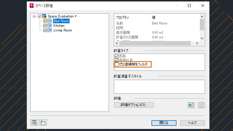

スペース評価のドキュメントでは、完成したフロア プランのスペース情報を計算して評価します。ただし、スペースを手動で定義する際、非常に小さいスペースを作成すると不正確になる可能性があります。このような不正確さが原因で、面積の値が極めてゼロに近いサブエリアが発生する可能性があります。スペース評価レポート内のこれらの非常に小さな面積の値は、意味がない可能性があります。
このリリースでは、スペース評価レポートでゼロ値領域をフィルタするかどうかをコントロールできるようになりました。
