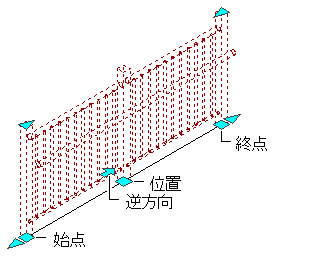

手すりの寸法を編集する
  1. 手すりを選択します。
  2. 変更する寸法のグリップを選択します。
    手すりの始点、終点、位置、方向を反転の各グリップを表示
  3. 目的の寸法が表示されるまでグリップを移動して 1 回クリックするか、寸法の値を入力します。

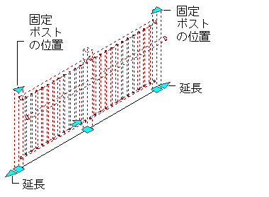

    手すりの固定支柱位置グリップと長さグリップを表示
