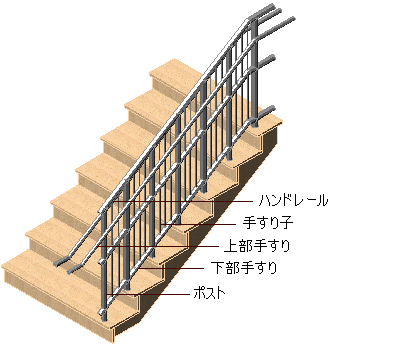

手すりには、ハンドレール、上部手すり、支柱、手すり子、1 つまたは複数の下部手すりを含めることができます。 また、カスタム ブロックを手すりに追加することもできます。
手すりのコンポーネント

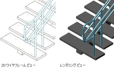

AutoCAD Architecture 2023 toolset では、マテリアルを手すりに割り当てることができます。これらのマテリアルは、ワイヤフレーム ビューと作業シェード ビューで表示されるか、またはレンダリングされた場合に表示されます。 マテリアルの設定は、さまざまな種類の手すり、支柱、手すり子など、手すりの物理コンポーネントごとに行えます。 たとえば、ステンレス製の上部手すりと下部手すりを含む木製の手すりを作成できます。
2D ワイヤフレーム モデル ビューとレンダリング ビューでの手すり
