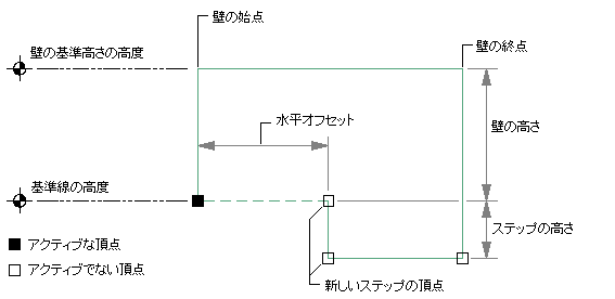

壁のルーフ ラインやフロア ラインにステップを追加するには、次の操作を実行します。 ステップの追加は、プロパティ パレットの[ルーフ ライン/フロア ライン]ワークシートで行うこともできます。
ルーフ ラインまたはフロア ラインのジオメトリを編集するために、一時的な輪郭が作成されます。
[ステップを追加]を使用できない場合、ルーフ ラインまたはフロア ラインが既に編集されています。
ステップを追加して壁のフロア ラインを修正
ラインの両端点の中間の、ラインから 1200 mm 上に、3 番目の頂点が追加されます。ステップは、選択した頂点から 2 番目の頂点にかけて作成されます。
