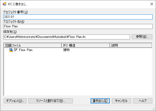

  3. [IFC に書き出し]ダイアログ ボックスで、次のプロパティを指定します。
    • [プロジェクト番号]に、図面のプロジェクト番号を入力します。
    • [プロジェクト名]で、必要に応じて、名前を変更します。既定では、書き出し対象の図面の名前が表示されます。
  4. IFC ファイルの書き出し先の既定の場所を変更するには、[参照]をクリックします。
  5. 書き出すファイルの説明を入力します。
    複数の図面ファイルを選択し、すべてのラベルまたは説明を同時に変更することができます。
  6. 必要に応じて、[オプション]をクリックして書き出しオプションを指定します。
  7. 必要に応じて、[リソース]および[割り当て]をクリックして、IFC リソース インスタンスを作成し、リソースのプロパティを定義します。
  8. [書き出し]をクリックします。
