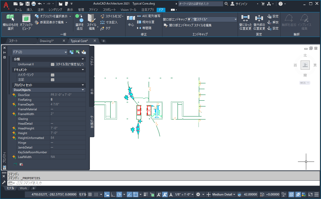

プロパティ セット データを含む DWG ファイル

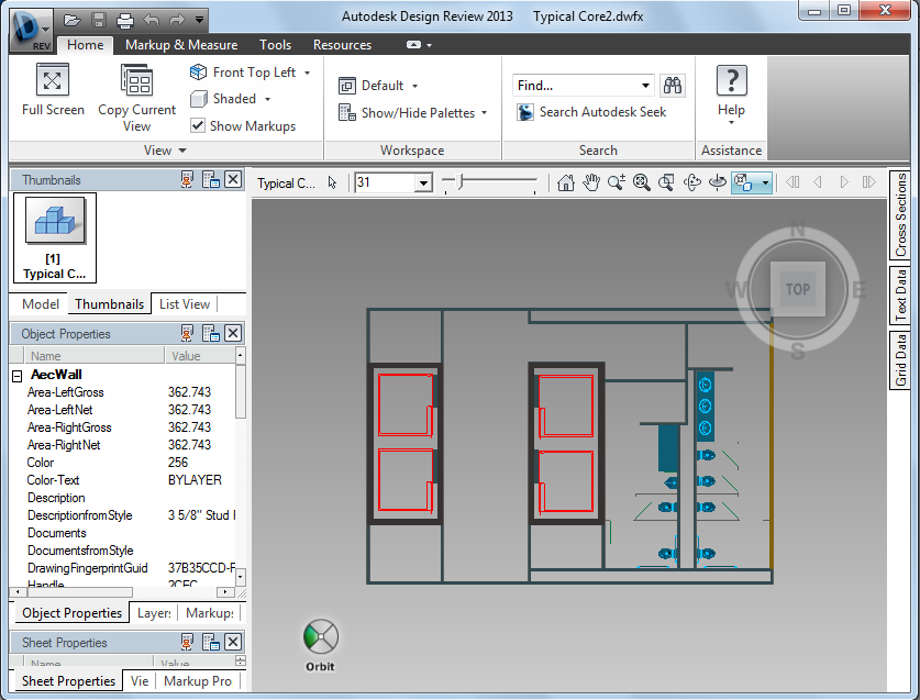

プロパティ セット データを含む DWFx ファイル

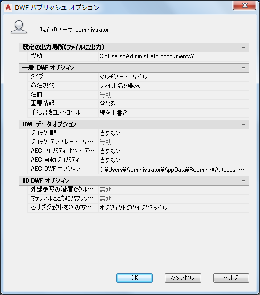

  5. [パブリッシュのオプション]をクリックします。
  6. 一般的な DWF オプションを指定します。
  7. ユーザ定義プロパティ セット データをパブリッシュする場合は、[AEC プロパティ セットデータ]に対して[含める]を選択します。
  8. 図面内のオブジェクトのすべての自動プロパティをパブリッシュする場合は、[AEC 自動プロパティ]に対して[含める]を選択します。
    注: ユーザ定義プロパティ セット データの代わりに、またはユーザ定義プロパティ セット データに加えて、自動プロパティをパブリッシュすることができます。
  9. 書き出す DWF または DWFx ファイルのユーザ定義プロパティ セットを追加または除去するには、[AEC DWF オプション]領域の[参照]ボタンをクリックします。
  10. 3D DWF または 3D DWFx ファイルを作成する場合は、Autodesk Design Review で、パブリッシュされた AEC オブジェクトの構成を定義します。
    次の操作を行いたい場合 次のように操作します...
    オブジェクトを外部参照によってグループ化し、その後、タイプとスタイルによってグループ化するには、 [各オブジェクトを次の方法で AEC グループ化]に対して[オブジェクトのタイプとスタイル]を選択します。次に、[外部参照の階層でグループ化]に対して[はい]を選択します。
    オブジェクトを外部参照によってグループ化し、その後、レイヤによってグループ化するには、 [各オブジェクトを次の方法で AEC グループ化]に対して[レイヤ]を選択します。次に、[外部参照の階層でグループ化]に対して[はい]を選択します。
    オブジェクトをタイプとスタイルによってグループ化するには、 [各オブジェクトを次の方法で AEC グループ化]に対して[オブジェクトのタイプとスタイル]を選択します。次に、[外部参照の階層でグループ化]に対して[いいえ]を選択します。
    オブジェクトをレイヤによってグループ化するには、 [各オブジェクトを次の方法で AEC グループ化]に対して[レイヤ]を選択します。次に、[外部参照の階層でグループ化]に対して[いいえ]を選択します。
