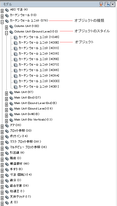

- プロパティ セット データを、まず外部参照ごとにグループ化し、次にオブジェクト タイプとオブジェクト スタイルごとにグループ化した場合

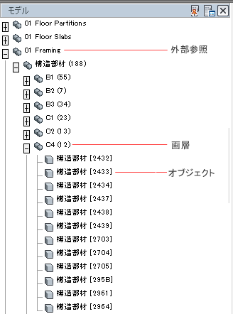

- プロパティ セット データを、まず外部参照ごとにグループ化し、次にレイヤごとにグループ化した場合

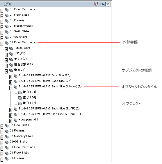

- プロパティ セット データを、まずオブジェクト タイプごとにグループ化し、次にオブジェクト スタイルごとにグループ化した場合

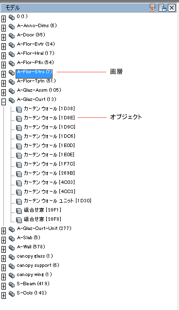

- プロパティ セット データを、オブジェクト レイヤごとにグループ化した場合
