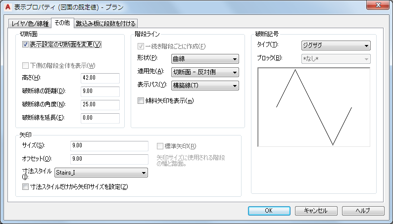

これらの切断面設定は、次の方法で、階段のコンテキスト メニューからアクセスして修正することもできます。
- 変更する階段を選択し、右クリックして、[オブジェクト表示を編集]をクリックします。
- [表示プロパティ]タブをクリックします。
- 変更内容を表示する表示レベルを選択し、[オブジェクトの優先設定]を選択します。
太字の表示レベルが、現在の表示レベルです。
- 必要な場合は
をクリックします。
- [その他]タブをクリックします。
- [切断面]パネルで、必要に応じて設定を変更します。
- [OK]を 2 回クリックします。
