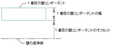

    最初の壁コンポーネントを追加する
  9. エッジ オフセットを指定します。エッジ オフセットは、基準線からのコンポーネントの外部エッジのオフセットです。

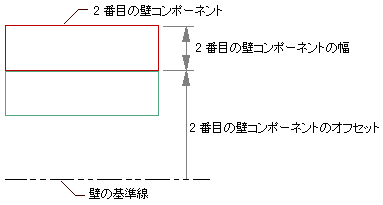

  11. 壁スタイルに追加するコンポーネントが他にもある場合は、手順 5 - 10 を繰り返します。
    2 番目の壁コンポーネントを追加する
