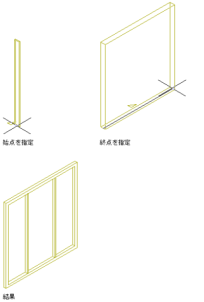

  2. カーテン ウォールの始点を指定します。
    プロパティ パレットを移動または非表示にして、作図領域を広く表示することができます。
  3. 終点を指定します。
  4. [Enter]を押します。
