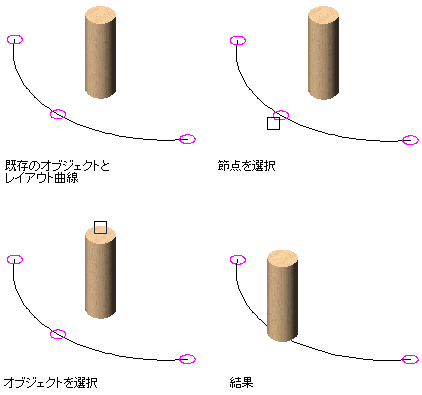

節点固定を追加するには、次の手順を実行します。節点固定は、レイアウト節点と同じ数だけ図面に追加できます。個々のオブジェクトは、それぞれ 1 つのレイアウト節点にのみ固定できます。オブジェクトを 2 番目の節点に固定しようとすると、最初の固定は解放されます。ただし、複数のオブジェクトを同一のレイアウト節点に固定し、それらを個別に編集できます。
  1. 次の順にクリックします。 [ホーム]タブ [作図]パネル [ツール]ドロップダウン [コンテンツ ブラウザ]をクリックします .
  2. [ストック ツール カタログ] [パラメトリック レイアウト ツールと固定ツール]にナビゲートします。
  3. 節点固定ツールを選択し、ワークスペースにドラッグします。
    注: コマンド ラインに、NODEANCHOR と入力することもできます。
  4. a と入力し、固定するオブジェクトを選択します。
  5. レイアウト曲線またはレイアウト グリッドの節点上の点、または節点付近の点を指定します。
  6. [Enter]を押します。
