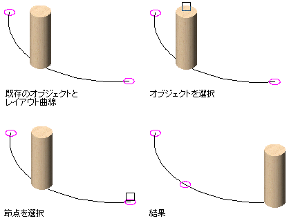

オブジェクトを別の節点に固定するには、次の手順を実行します。固定オブジェクトは、同じレイアウト曲線やレイアウト グリッドの別の節点にアタッチしたり、まったく別のレイアウト曲線やレイアウト グリッドにアタッチすることができます。
注: 固定オブジェクトを同じレイアウト曲線またはレイアウト グリッド上の別の節点に移動する場合は、オブジェクトを節点にドラッグすることもできます。
  1. [ [ホーム]タブ [作図]パネル [ツール]ドロップダウン [コンテンツ ブラウザ]をクリックします .
  2. [ストック ツール カタログ] [パラメトリック レイアウト ツールと固定ツール]にナビゲートします。
  3. 節点固定ツールを選択し、ワークスペースにドラッグします。
    注: または、コマンド ラインに NODEANCHOR と入力します。
  4. s と入力して、固定オブジェクトを選択します。
  5. [Enter]を押します。
  6. オブジェクトを固定する節点を選択します。
  7. [Enter]を押します。
