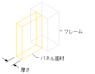

  10. パネルの厚さを指定します。
    面材パネルの厚さを指定する
