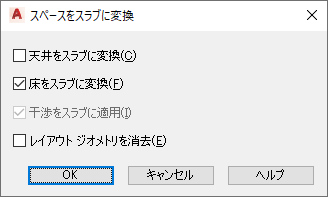

  3. 1 つまたは複数のスペースを選択し、[Enter]を押して[スペースをスラブに変換]ワークシートを開きます。
  4. スペースの天井からスラブを作成する場合は、[天井をスラブに変換]を選択します。
  5. スペースの床からスラブを作成する場合は、[フロアをスラブに変換]を選択します。
  6. 選択したスペースに対する干渉状態を無視する場合は、[干渉をスラブに適用]を選択解除します。
  7. [レイアウト ジオメトリを消去]を選択してスペースを消去します。
  8. [OK]をクリックします。
