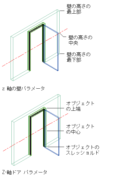

Z 軸パラメータに沿ったドアの位置

  3. Z 軸に沿って固定の参照点を選択します。
    次の操作を行いたい場合 次のように操作します
    壁の高さの最下部を参照点として使用するには [基点]で[壁(曲線)の高さの最下部]を選択します。
    壁の高さの中央を参照点として使用するには [基点]で[壁(曲線)の高さの中央]を選択します。
    壁の高さの最上部を参照点として使用するには [基点]で[壁(曲線)の高さの最高部]を選択します。
  4. ドアを配置する参照点からの距離を入力します。
    負の値を使用すると、終点から始点へ、計測が行われます。
  5. 次のように、計測するドアの位置を選択します。
    ドアの下部で計測するには [宛先]で[オブジェクトの敷居(下部)]を選択します。
    ドアの中央で計測するには [宛先]で[オブジェクトの中心]を選択します。
    ドアの上部で計測するには [宛先]で[オブジェクトの上端(最上部)]を選択します。
