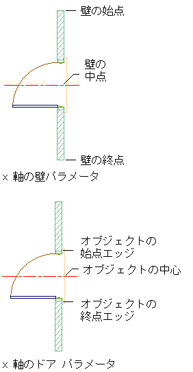

X 軸パラメータに沿ったドアの位置

    次の操作を行いたい場合 次のように操作します
    壁の始点を参照点として使用するには [壁(X)に沿った位置]の[基点]で、[壁(曲線)の始点]を選択します。
    壁の中点を参照点として使用するには [壁(X)に沿った位置]の[基点]で、[壁(曲線)の中点]を選択します。
    壁の終点を参照点として使用するには [壁(X)に沿った位置]の[基点]で、[壁(曲線)の終点]を選択します。
  4. ドアを配置する参照点からの距離を入力します。
    負の値を使用すると、終点から始点へ、計測が行われます。
  5. 次のように、計測するドアの位置を選択します。
    ドアの始点エッジで計測するには [宛先]で[オブジェクトの始点エッジ]を選択します。
    ドアの中央で計測するには [宛先]で[オブジェクトの中心]を選択します。
    ドアの終点エッジで計測するには [宛先]で[オブジェクトの終点エッジ]を選択します。
