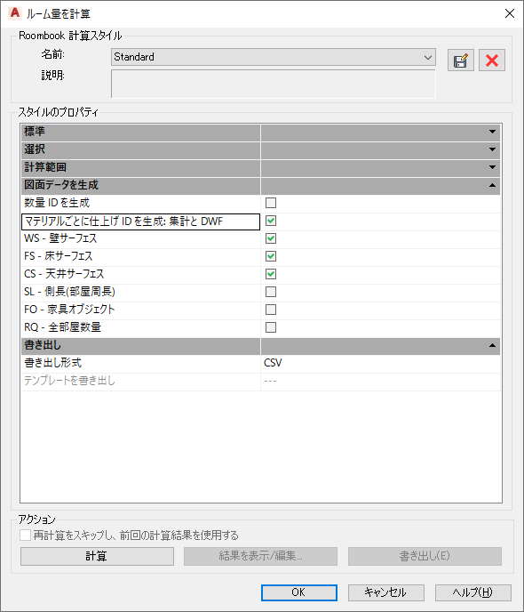

  1. [Vision ツール]タブ [Roombook]パネル [ルーム量を計算]をクリックします。
  2. [ルーム量を計算]ダイアログ ボックスで、[スタイルのプロパティ]領域の[図面データを生成]リストから、[マテリアルごとに仕上げ ID を生成]を選択します。
  3. [OK]をクリックします。
  4. 注: 最新の状態に応じて、量 ID が表示または非表示になります。
