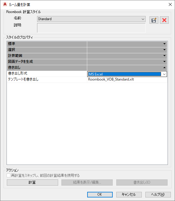

  1. [Vision ツール]タブ [Roombook]パネル [ルーム量を計算]をクリックします。
  2. [ルーム量を計算]ダイアログ ボックスで、[スタイルのプロパティ]領域の[書き出し]リストの[書き出し形式]リストから、[MS Excel]を選択します。
  3. 書き出しテンプレートを選択します。
  4. [書き出し]をクリックします。
[スタイルのプロパティ]
[書き出し形式]
書き出し形式を指定します。
[テンプレートを書き出し]
書き出しテンプレートを指定します。
  • 国際規格:: Roombook_International_Standard.xlt
  • VOB 標準 (ドイツ): Roombook_VOB_Standard.xlt
既定では、*.xlt テンプレートは ¥Roombook Templates ¥International フォルダまたは既定の AutoCAD テンプレートのパス ¥VOB にあります。
[書き出し]
書き出し処理を開始します。ワークシートでは、ルーム量のカテゴリごとにタブが作成されます。
