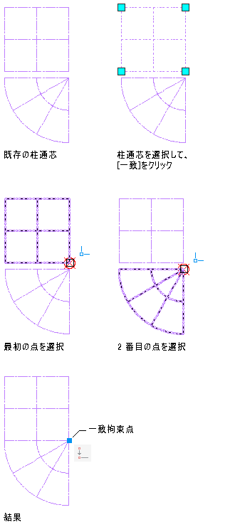

一致拘束を使用する
一致拘束は、2 つの点が同一の位置になるよう拘束します。拘束する点は、AEC オブジェクト上に直接あっても、AEC オブジェクトの延長上にあってもかまいません。一致拘束は、壁セグメントと線分など、適切な AEC オブジェクトと AutoCAD オブジェクトの間でも機能します。
2 つの柱通芯を一緒に固定するために、一致拘束を使用します。
選択したポイントに、赤い丸にバツのマークが表示されます。
一方の柱通芯を移動すると、もう一方も一緒に移動します。また、一致拘束点を中心にして、柱通芯のどちらかを回転することもできます。両方の通芯を完全に拘束するには、第 2 の柱通芯のコーナーに別の一致拘束を追加します。

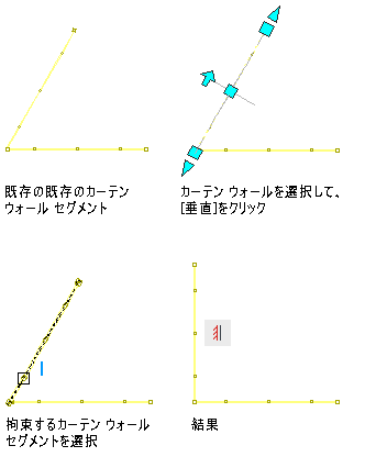

垂直拘束を使用する
垂直拘束は、AEC オブジェクト上の複数の線分、または点の複数のペアを、現行 UCS の Y 軸に並行になるように拘束します。垂直に拘束する 2 点を指定すると、2 番目の点が最初の点に対して垂直になります。
カーテン ウォール セグメントの位置を垂直に再調整するには、垂直拘束を使用します。
指定した点に最も近いカーテン ウォール セグメントの端点が回転中心になります。

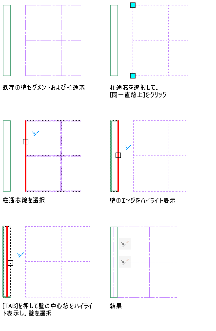

同一直線上拘束を使用する
同一直線上拘束は、AEC オブジェクトの位置を別の AEC オブジェクトに揃えます。2 番目に選択した AEC オブジェクトが、最初に選択した AEC オブジェクトと同一直線上に揃います。必要に応じて、AEC オブジェクトのエッジまたは中心線で揃えることができます。同一直線上拘束は、柱通芯と線分など、適切な AEC オブジェクトと AutoCAD オブジェクトの間でも機能します。
壁の中心線を柱通芯に揃えるために、同一直線上拘束を使用します。
通芯線が赤線で強調されます。
壁セグメントのエッジが赤線で強調されます。
壁のセグメントの中心線が赤線で強調されます。

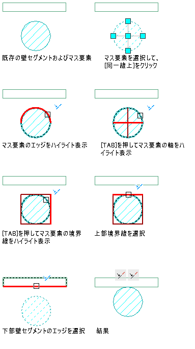

マス要素のエッジを壁セグメントのエッジと揃えるために、同一直線上拘束を使用します。
マス要素の上のエッジが赤線で強調されます。
X 軸が赤線で強調されます。
右の境界ボックス線が赤線で強調されます。

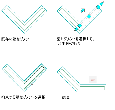

水平拘束を使用する
水平拘束は、AEC オブジェクト上の複数の線分、または点の複数のペアを、現行 UCS の X 軸に並行になるように拘束します。水平に拘束する 2 点を指定すると、2 番目の点が最初の点に対して水平になります。
壁セグメントを水平に再配置するために、水平拘束を使用します。
指定した点に最も近い壁セグメントの端点が回転中心になります。

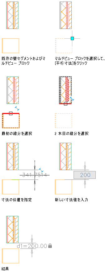

平行寸法拘束を使用する
平行寸法拘束は、2 つの AEC オブジェクト上にある 2 つの平行要素の距離を維持します。
壁セグメントとマルチビュー ブロックの間に一定の距離を維持するために、平行寸法拘束を使用します。
AEC オブジェクトを移動するときに、それらのオブジェクト間の間隔が一定に保たれます。

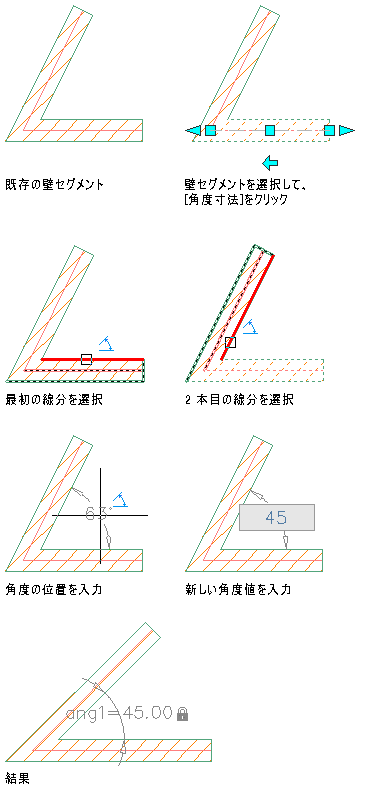

角度寸法拘束を使用する
角度寸法拘束は、2 つの AEC オブジェクトを一定の角度に維持します。角度寸法拘束は、壁セグメントと線分など、適切な AEC オブジェクトと AutoCAD オブジェクトの間でも機能します。
アタッチされた 2 つの壁セグメントの角度を維持するために、角度寸法拘束を使用します。
AEC オブジェクトを移動するときに、それらのオブジェクト間の角度が一定に保たれます。

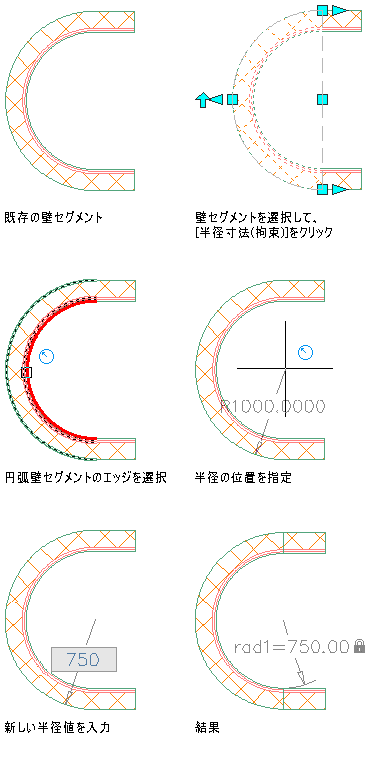

半径寸法拘束を使用する
半径寸法拘束は、AEC オブジェクトの特定の半径を維持します。半径寸法拘束は、壁セグメントと線分など、適切な AEC オブジェクトと AutoCAD オブジェクトの間でも機能します。
円弧壁セグメントの半径を維持するために、半径寸法拘束を使用します。
