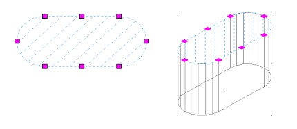

インプレイス編集モードに入ると、編集するオブジェクトまたはコンポーネントの周囲に一時輪郭が描画されます。
押し出しマス要素のインプレイス編集輪郭

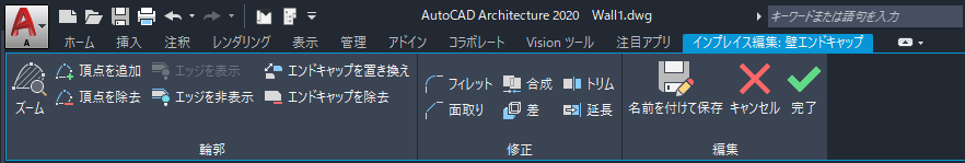

インプレイス編集モードは、次のユーザ インタフェースの変更によって特徴付けられます。
