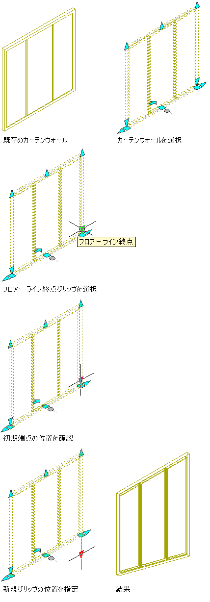

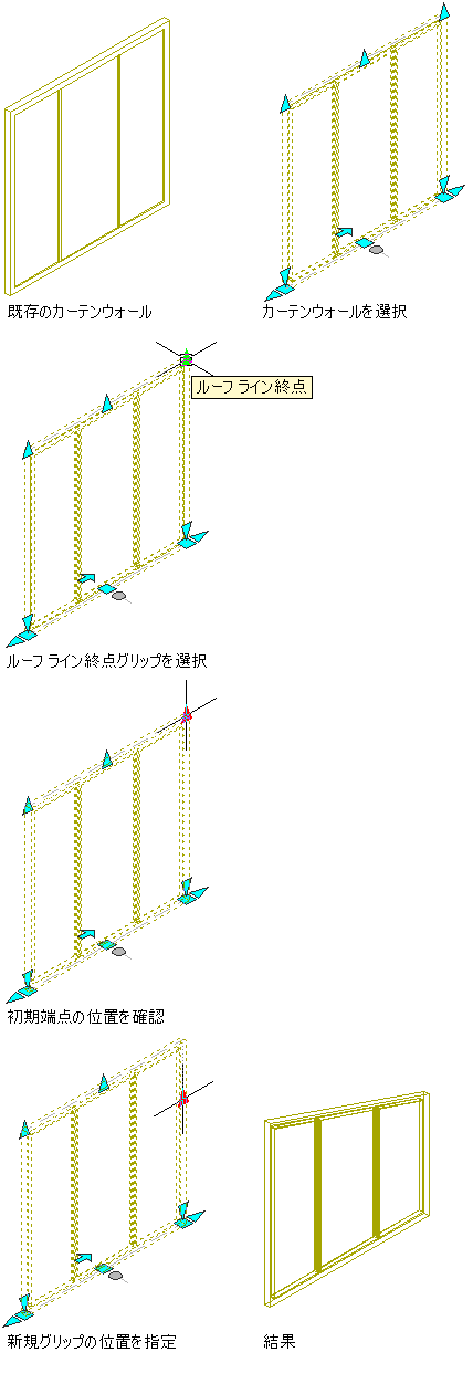

ルーフ ラインとフロア ラインを変更するには
グリップを使用してルーフ ラインとフロア ラインの高さまたは形状を変更するには、次の手順を実行します。
カーテン ウォールを選択します。
[ルーフ ライン終点]または[フロア ライン終点]グリップを選択して適切な位置まで移動し、1 回クリックします。
