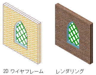

AutoCAD Architecture 2023 toolset では、マテリアルを窓に割り当てることができます。これらのマテリアルは、その後、ワイヤフレーム ビューやレンダリング ビューに表示されます。マテリアルの設定は、フレームやサッシ、組子など、窓の個々のコンポーネントごとに行います。
2D ワイヤフレーム ビューとレンダリング ビューでの窓
AutoCAD Architecture 2023 toolset には、あらゆる一般的なデザインに使用される定義済みのマテリアルが豊富に用意されており、窓の設定も含まれています。これらの定義済みマテリアルは、そのまま利用することもできますし、ユーザ独自のデザイン ニーズに合わせて変更することもできます。ユーザ独自のマテリアルを作成することもできます。窓専用のマテリアルを作成する場合、たとえば、「窓 - 木製フレーム」や「窓敷居 - 大理石」などといったように、そのマテリアルに適切な名前を付けることをお勧めします。
