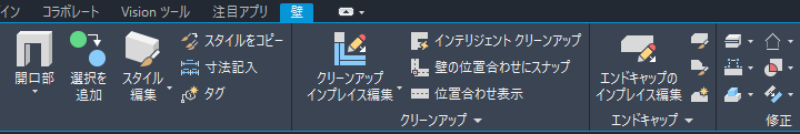

    インプレイス編集モードは、次のユーザ インタフェースの変更によって特徴付けられます。
    • 選択したコンポーネントの[インプレイス編集]コンテキスト タブがリボンに表示されます。
      壁エンドキャップの[インプレイス編集]タブ
    • 編集可能な輪郭上のグリップは、紫色で表示され、インプレイス編集グリップ モードを示します。

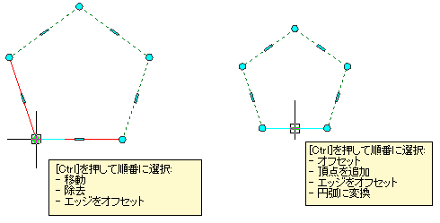

  3. 編集する輪郭を選択します。
    輪郭のグリップ編集オプション
  4. 次の変更のいずれかを輪郭に加えるには、グリップ、リボン、またはコンテキスト メニューを使用します。
    次の操作を行いたい場合 次のように操作します
    頂点を移動するには 頂点グリップを選択して移動します。
    頂点を追加するには
    • グリップ: 新しい頂点の位置に最も近いエッジ グリップを選択します。次に、[Ctrl]を 1 回押し、プレビュー イメージを使用して、新しい頂点を配置します。
    • リボン: 選択した輪郭の[インプレイス編集]タブで、[プロファイル]パネル [頂点を追加]をクリックします。 次に、画面上で新しい頂点の位置を指定します。
    • コンテキスト メニュー: [頂点を追加]をクリックし、画面上で新しい頂点の位置を指定します。
    頂点を除去するには
    • グリップ: 除去する頂点グリップを選択します。次に、[Ctrl]を 1 回押し、クリックして頂点を除去します。
    • リボン: 選択した輪郭の[インプレイス編集]タブで、[プロファイル]パネル [頂点を除去]をクリックします。 次に、画面上で除去する頂点を選択します。
    • コンテキスト メニュー: [頂点を除去]をクリックし、頂点を選択して除去します。
    頂点のエッジを使用して頂点をオフセットするには
    • グリップ: 関連付けられたエッジでオフセットする頂点グリップを選択します。次に、[Ctrl]を 2 回押し、頂点を希望の位置にドラッグします。
    輪郭エッジをオフセットするには
    • グリップ: オフセットするエッジのグリップを選択し、希望の位置にドラッグします。
    エッジを円弧に変換するには
    • グリップ: 変換するエッジのグリップを選択し、[Ctrl]を 2 回押します。次に、希望の円弧形状が配置されるまでグリップをドラッグします。
    輪郭のエッジをすべてオフセットするには
    • グリップ: 輪郭の任意のエッジ グリップを選択し、[Ctrl]を 3 回押します。次に、輪郭全体が適切な形状になるまでグリップをドラッグします。
    輪郭にリングを追加するには
    • リボン: 選択した輪郭の[インプレイス編集]タブで、[プロファイル]パネル [リングを追加]をクリックします。 次に、閉じたポリライン、スプライン、楕円または円を選択して変換します。
    • コンテキスト メニュー: 輪郭を選択し、[リングを追加]をクリックします。次に、閉じたポリライン、スプライン、楕円を選択して変換します。
    輪郭からリングを除去するには
    • リボン: 選択した輪郭の[インプレイス編集]タブで、[プロファイル]パネル [リングを除去]をクリックします。 次に、輪郭から除去するリングを選択し、[Enter]を押します。
    • コンテキスト メニュー: 輪郭を選択し、[リングを除去]をクリックします。次に、輪郭から除去するリングを選択し、[Enter]を押します。
    リングを別のリングに置き換える
    • リボン: 選択した輪郭の[インプレイス編集]タブで、[プロファイル]パネル [リングを置き換え]をクリックします。 次に、置き換えるリングを選択し、代わりに使用するリングを選択します。
    • コンテキスト メニュー: 輪郭を選択し、[リングを置き換え]をクリックします。次に、置き換えるリングを選択してから、代わりに使用するリングを選択します。
