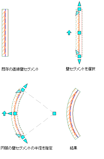

直線壁を曲線壁に変更したり、曲線壁を直線壁に変更したりするには、次の操作を実行します。直線壁を曲線壁に変更すると、壁セグメントの中点に曲線の 2 番目の点グリップが追加されます。その後は、グリップを使用して円弧の形状を変更できます。
曲線壁を直線壁に変更すると、曲線の始点と終点の間に直線セグメントが作成されます。 グリップを使用して、壁の長さと位置を調整することができます。

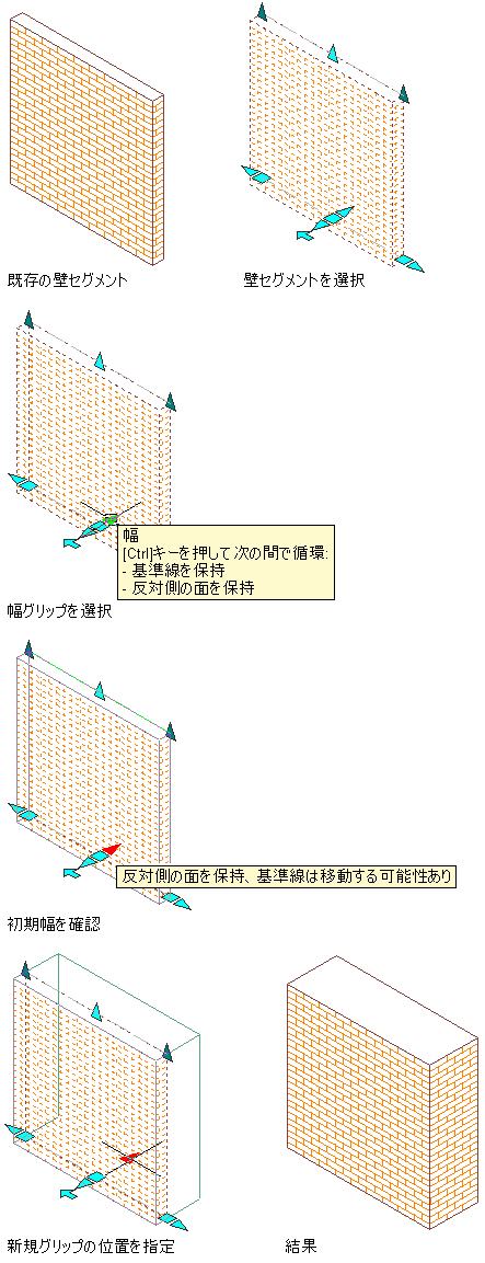

壁の位置合わせ線を保持したままグリップを使用して壁の幅を変更するには
壁に適用されている壁スタイルに壁の幅が定義されている場合は、個々の壁の厚さを変更することはできません。
グリップの選択後、正確な値を入力して壁の幅を増減することもできます。

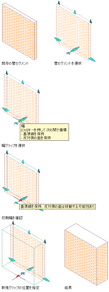

壁の反対側の面を保持したままグリップを使用して壁の幅を変更するには
プロパティ パレットで壁の幅を変更することもできます。壁に適用されている壁スタイルに壁の幅が定義されている場合は、個々の壁の厚さを変更することはできません。

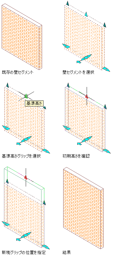

グリップを使用して壁の基準高さを変更するには
壁の基準高さとは、床から天井までの壁の高さです。 プロパティ パレットで壁の基準高さを変更することもできます。
グリップの選択後、正確な値を入力して壁の基準高さを増減することもできます。

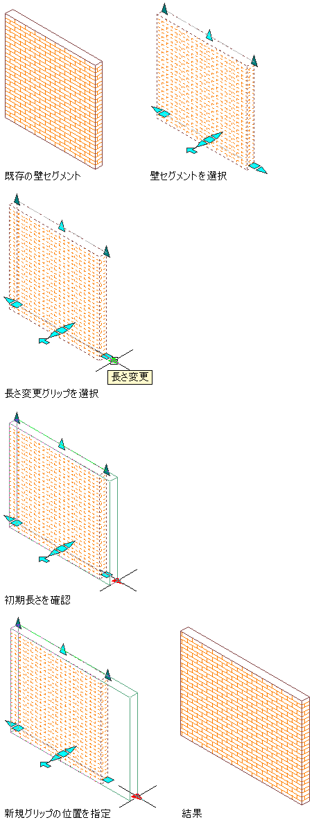

グリップを使用して壁の長さを変更するには
プロパティ パレットで壁の長さを変更することもできます。
グリップの選択後、正確な値を入力して壁の長さを増減することもできます。
