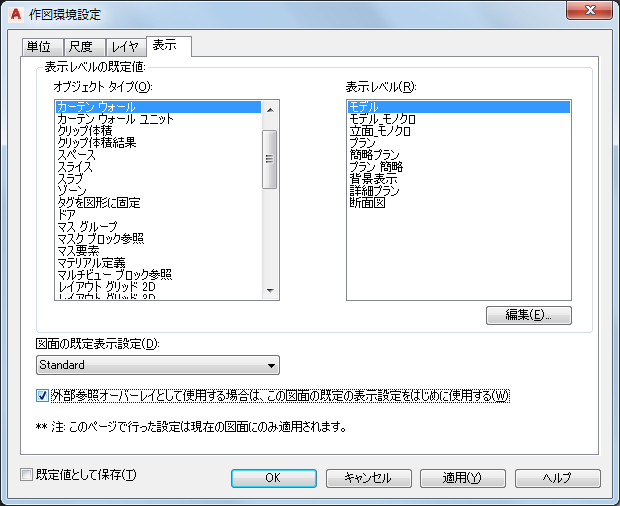

  1. [ユーティリティ][作図環境設定]をクリックします。
  2. [表示]タブをクリックします。
    現在の図面に既定の表示オプションを指定する
  3. オブジェクト タイプの表示レベルを変更するには、オブジェクト タイプを選択して[編集]をクリックします。
  4. [図面の既定値表示設定]で、表示設定を選択します。
    この表示設定は、ペーパー空間レイアウトの[モデル]タブと新しいビューポートに適用されます。
  5. 図面がホスト図面内で外部参照オーバーレイとして参照されているときに、現在の図面の表示設定を使用するには、[外部参照オーバーレイとして使う場合には、最初にこの図面の既定の表示設定を使ってください]を選択します。
    このチェック ボックスを選択解除すると、現在の図面が外部参照オーバーレイとして参照されているときに、現在の図面のオブジェクトにホスト図面の表示設定が適用されます。
  6. [OK]をクリックします。
