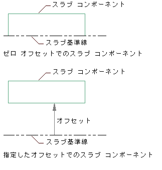

スタイルでスラブまたは屋根スラブのコンポーネントを作成または編集する際、固定の厚さと、スラブまたは屋根スラブの基準線からの固定オフセットを決める値を入力できます。スラブまたは屋根スラブ スタイルのすべてのコンポーネントでこれらの固定値を使用する場合は、スタイルを図面に追加する際にそのスタイルのオブジェクトの厚さを変更することはできません。(プロパティ パレットの[厚さ]の値は読み込み専用となり、オブジェクト自体の厚さのグリップは使用できません)。
スラブ コンポーネントのオフセットを指定
