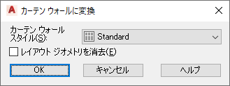

    [カーテン ウォールに変換]ワークシートを開きます。
  4. カーテン ウォール スタイルを選択します。
  5. 面が属するオブジェクトを消去するには、[レイアウト ジオメトリを消去]を選択します。
  6. [OK]をクリックします。
