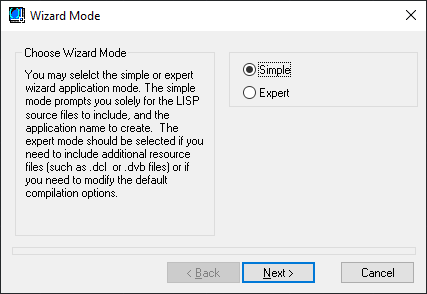

  2. プロンプト オプションを入力 [作成(M)/プロパティ(P)/再作成(R)/ウィザード(W)] <ウィザード>: に対して w と入力します。
  3. [アプリケーションを作成]ウィザードの[ウィザード モード]ページで、[エキスパート]をクリックします。[次へ]をクリックします。
    • エキスパート - 可能なすべてのアプリケーション オプションが表示されます。
    • シンプル - [アプリケーション オプション]または[高度なアプリケーション オプション]ページは表示されません。

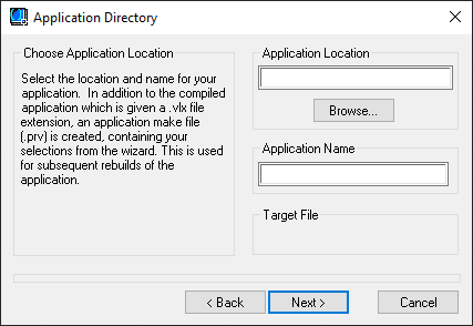

  4. [アプリケーションのフォルダ]ページの[アプリケーションの保存場所]領域で、[参照]をクリックします。アプリケーションおよびアプリケーション メイク ファイルの場所を指定します。
  5. [アプリケーション名]ボックスに、アプリケーションおよびアプリケーション メイク ファイルの名前を入力します。[次へ]をクリックします。

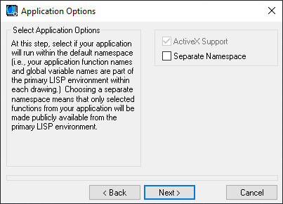

  6. [アプリケーション オプション]ページで、アプリケーションを作成するときに使用するアプリケーション オプションを選択します。[次へ]をクリックします。

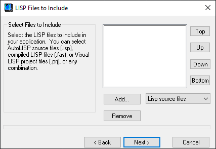

  7. [アプリケーションを構成する LISP ファイルを選択]ページで、[プログラム ファイルの種類]ドロップダウン リストをクリックし、追加するファイルの種類を選択します。[追加]をクリックして追加するプログラム ファイルを指定し、次に[開く]をクリックします。
  8. 必要に応じて、その他のファイルをアプリケーションに追加します。[次へ]をクリックします。
    [最上位]、[最下位]、[上へ]、[下へ]ボタンを使用して、リスト内のファイルの順序を変更します。アプリケーションからファイルを除去するには、リストでファイルを選択し、[除去]をクリックします。

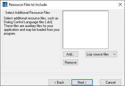

  9. [アプリケーションを構成するリソース ファイルを選択]ページで、[リソース ファイルの種類]ドロップダウン リストをクリックし、追加するファイルの種類を選択します。[追加]をクリックして追加するリソース ファイルを指定し、次に[開く]をクリックします。
  10. 必要に応じて、その他のファイルをアプリケーションに追加します。[次へ]をクリックします。

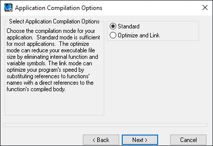

  11. [アプリケーション コンパイル オプション]ページで、[標準]または[最適化およびリンク]を選択します。[次へ]をクリックします。

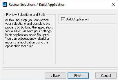

  12. [選択内容を確認/アプリケーションを作成]ページで、[完了]をクリックします。
    今すぐアプリケーションを作成しない場合は、[アプリケーションを作成]オプションをオフにします。選択内容に基づいて、アプリケーション メイク(PRV)ファイルとアプリケーション(VLX)ファイルが作成されます。
